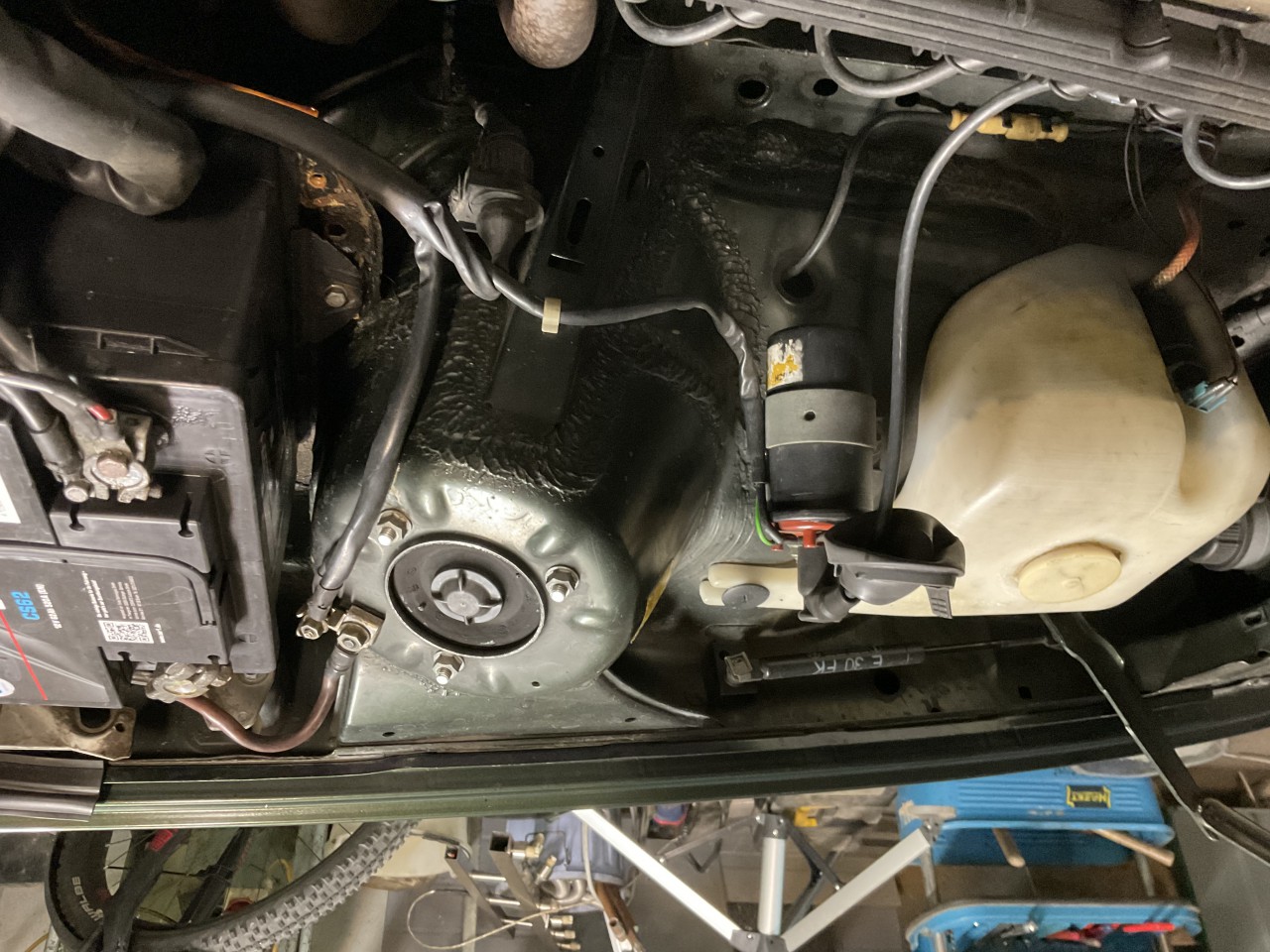

Cf325i @, Kerpen, Freitag, 23.06.2023, 18:45 (vor 1156 Tagen) @ msw68
Hast du den Schalter zwischen den Anschluss an der Zündspule und dem Kabel geklemmt.
Hast du einen Link zu einem geeigneten Schalter.
Das Bild steht leider auf dem Kopf, ich hab keine Ahnung wie ich das Bild drehen kann.
Sorry

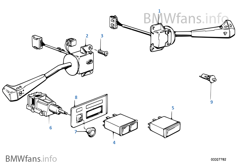

msw68, Montag, 26.06.2023, 07:51 (vor 1154 Tagen) @ Cf325i
Ich habe den Schalter für das Nebellicht genommen und diesen über dem Radio in die Mittelkonsole gesteckt. Der Schaler ist einfach nur schwarz ohne Beleuchtung und ohne Logo.
Auf dem Bild Nr. 5, TK Nr. 61311380352
