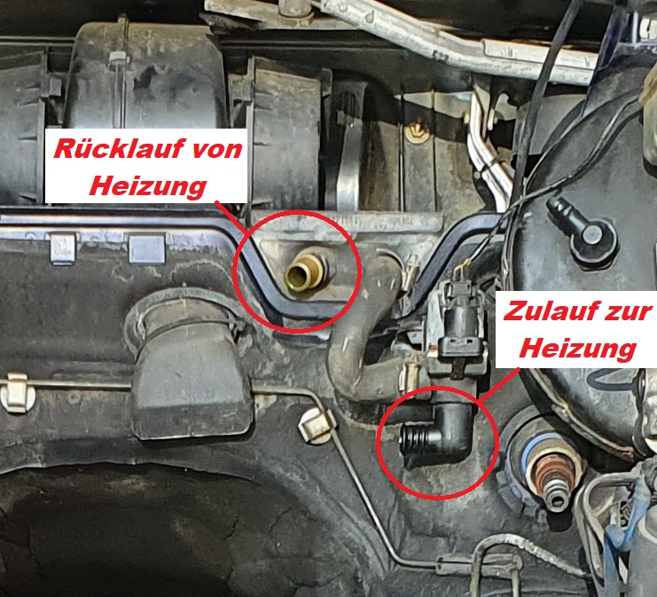

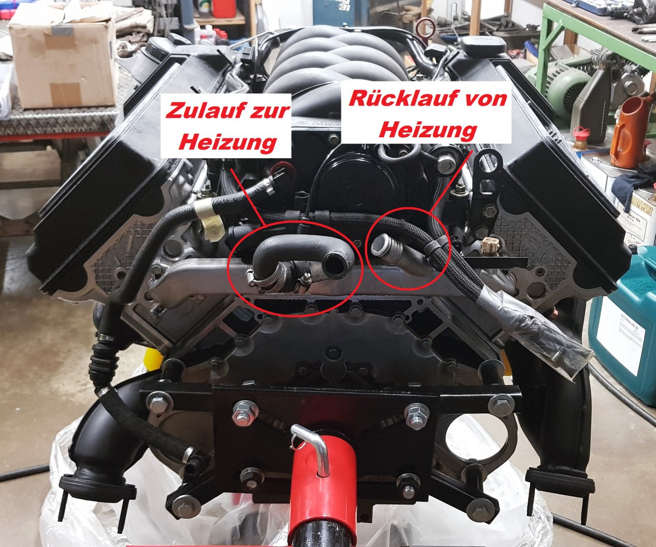

ich habe einen M60b40 in einen e36 eingebaut. Leider funktioniert die Heizung nicht.
Nachdem der CO-Test negativ war, der Wärmetauscher gespült ist und das Thermostat und das Heizregelventil neu ist bin ich nun nochmal auf den Heizungsanschluss gekommen.
Laut dem Wasserlaufplan aus den Unterlagen des M60 sollte der Zulauf aus dem Motor zur Heizung über den fahrerseitigen Anschluss gespeist werden. Der beifahrerseitige Anschluss wäre dann der Rücklauf aus der Heizung zum Motor.
Fahrzeugseitig muss der Zulauf am e36 logischerweise über das Heizregelventil laufen. Der beifahrerseitige Anschluss am Fahrzeug wäre dann der Rücklauf zum Motor.
Bin ich damit richtig unterwegs?
Ich bin nun doch skeptisch, weil ich den vermeintlichen Rücklaufschlauch abgezogen und den Motor gestartet habe. Dort "plätschert" im Leerlauf jedoch auch Wasser in Richtung Heizung hinaus. Daher bin ich nun etwas verunsichert.
