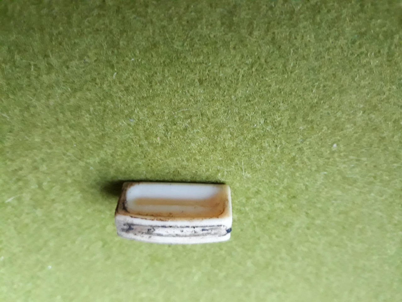

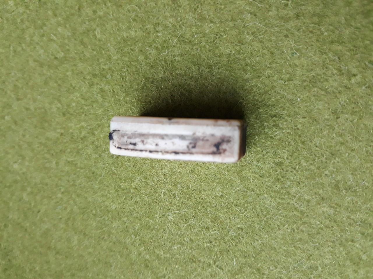

An meinem E30-Cabrio klappert das Fenster an der Fahrertür, wenn ich durch ein Schlagloch fahre. Besonders stark klappert das Fenster, wenn das Verdeck offen ist und wenn alle Fenster hochgefahren sind, d.h. wenn das Fenster in der höchsten Stellung ist. Um nachzusehen, ob irgendeine Schaube von der Fensterführung locker ist, habe ich die Türpappe abgenommen. Ich konnte allerdings keine lose Schraube erkennen. Bei dieser Gelegenheit habe ich unten in der Tür ein kleines, weißes Plastikklötzchen (27 x 13 x 8 mm) gefunden, dass auf der konkaven Stirnfläche eine Art Laufspur aufweißt. Kann es sein, dass dieses Klötzchen Teil der Fensterführung ist, sodass das Fenster ohne Klötzchern nicht mehr richtig geführt wird?

Das ist ein Endanschlag des Fensterhebers.
Damit wird die Hubhöhe der Scheibe eingestellt.
Der Anschlag nach unten ergibt sich dann automatisch.

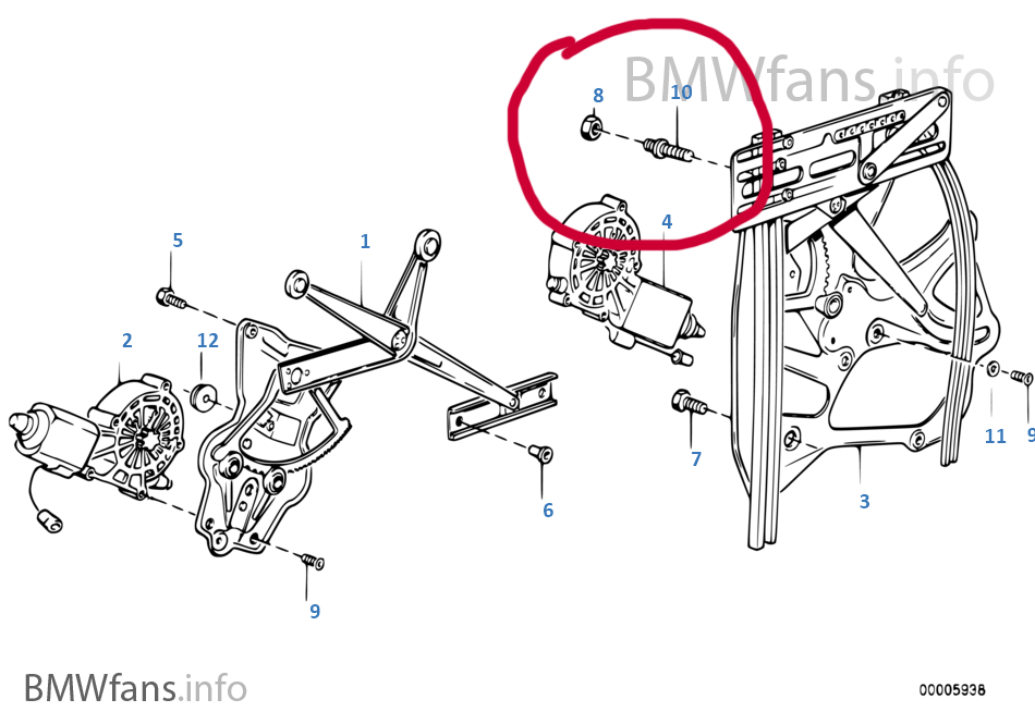

Im eingebauten Zustand sind diese von hinten am Fensterheber.

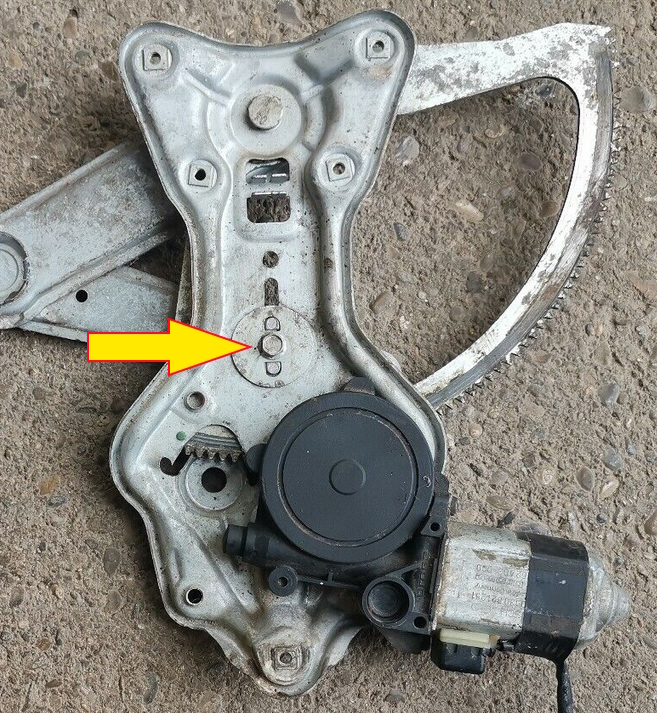

Davon sind 2 Stück in diesem Halter eingesetzt:
Eingestellt wird die Höhe von vorne mit dieser Schraube:
Wenn der Anschlag rausgefallen ist, wird der Einsteller lose sein, was dazu führen kann, dass es gewaltig klappert.

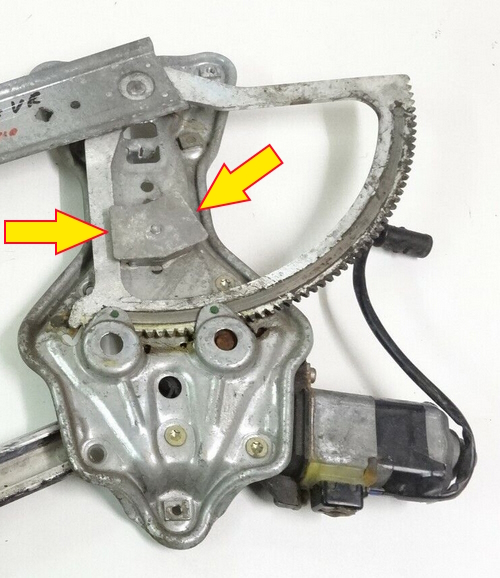

Bei späteren Modellen ist noch ein zusätzlicher Anschlag am hinteren Arm des Fensterhebers vorhanden:
Dadurch kann es sein, dass es nicht auffällt, wenn der andere Anschlag fehlt/rausgefallen ist.
