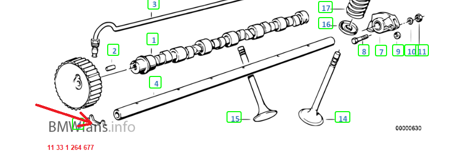

auf jeden Fall mal bei allen, die nicht mehr gesichert sind die Excenter raus und auf Beschädigungen prüfen.
Dann die Ventilschaftenden überprüfen.
Dann mal schauen ob die Nocken Beschädigungen/Verschleiß haben.
Versuchen, die Kipphebel soweit zu drehen, das man die Gleitoberflächen zur Nocke überprüfen kann. (ggf. mit einem Spiegel.)
Auf Abrieb und ggf. Späne achten und entfernen und alles weitgehend säubern.
Sollten da Späne oder ähnliches zu finden sein, Ölfilter und Öl wechseln.
Wenn da sonst nichts passiert ist, alles wieder zusammen bauen (auf den sicheren Sitz der
Blechbügel achten. Wenn die richtig sitzen, dürfen sie sich nicht in axialer Richtung verschieben lassen).
Ggf. noch eine Kompressionsprüfung durchführen.
Viel Glück und Erfolg
PS:
Auf dem 2. Bild sehe ich keinen Sicherungskeil für die Kipphebelwellen.
Kann natürlich am Foto liegen oder meinem Optiker.
