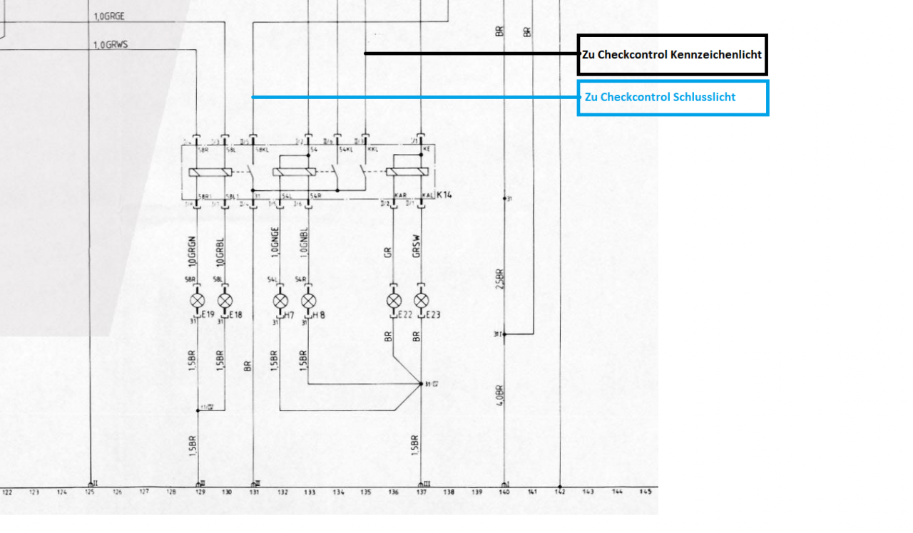

bei meinem E30 Cabrio leuchtet ständig im Check Control die Lampen fürs Kennzeichenlicht und das Rücklicht, obwohl beides tadellos funktioniert.
Wenn ich den Eplan richtig lese, kann das eig. nur am Lampenkontrollgerät, bzw. der Verbindung Zwischen Lampenkonrtollgerät und den Lampen liegen:
Kein mir jemand erklären wie das Lampenmodul funktioniert? Schaltung über den Abfall des jeweiligen Widerstands? Falls ja, würde ich gerne den Wiederstand über die Lampen messen. Hat da jemand eine Hausnummer wo man da liegen müsste?

das hatte ich bei meinem VFL auch schon.
Anzeige check-Controll Rücklichter, abwohl die brannten.
Ursache war bei mit Korrosion an den Kontakten der Birnen.
Alles sauber gemacht, etwas Kontaktspray drauf und alles war wieder in Ordnung.
