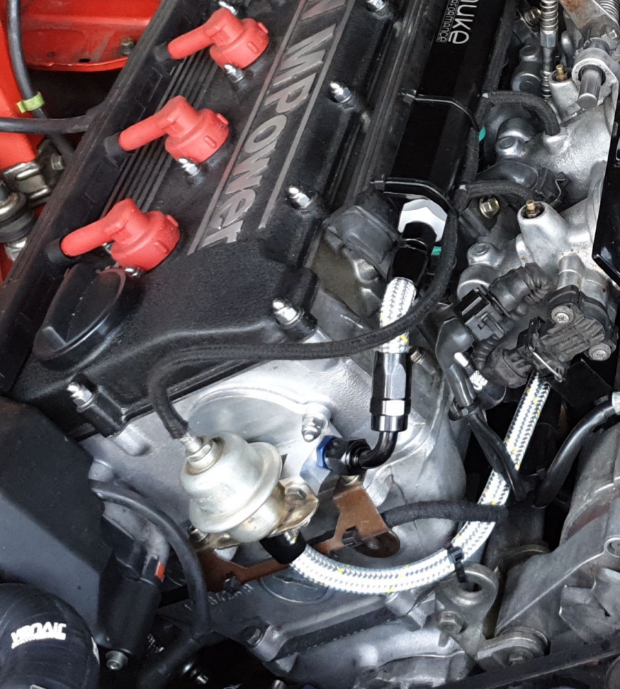

Hallo Jungs,
kann mir jemand sagen wie oder hat jemand schonmal so eine Art Benzindruckregelung verbaut ?
![[image]](images/uploaded/20230606123949647f29158e3d5.jpg)
Art der Benzindruckregelung
Spiggy
, Ruhrgebiet, Dienstag, 06.06.2023, 17:16 (vor 1234 Tagen) @ MarkusBuse
Das ist doch nur ein Adapter weil der Druckregler der Verbaut wurde nicht in die Aufnahme der Einspritzleiste passt
MarkusBuse, Dienstag, 06.06.2023, 18:42 (vor 1234 Tagen) @ Spiggy
Ok also muss der originale Regler der auf der Leiste sitzt weg wenn ich einen einstellbaren verbaue ?
Weisst du wo oder welche Adapter man benoetigt und gibt es eine Empfehlung in Sachen Benzindruckregler ??
https://shop.dutter-racing.at/Adapter-fuer-Einspritzleiste
Noch mal nachfragen ob das passt.
Gibt auch einstellbare passend für die Leiste. Keine Ahnung wie gut die sind.
Manch einer verbaut aber auch einen einstellbaren Regler nach dem originalen Regler in die Rücklaufleitung. So kannst dann nur höheren Druck als original fahren.

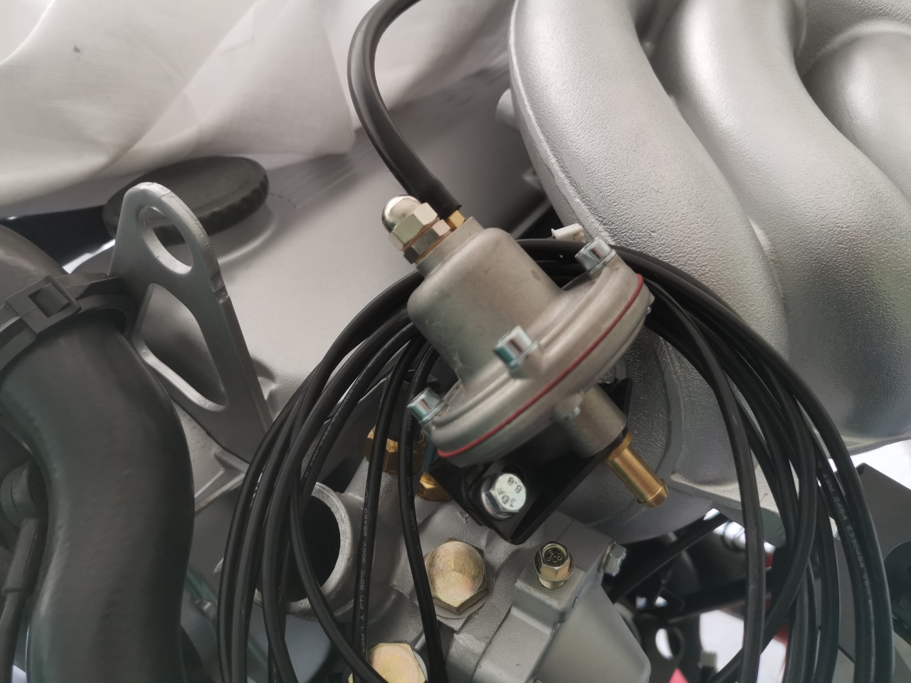

Spiggy
, Ruhrgebiet, Mittwoch, 07.06.2023, 07:30 (vor 1233 Tagen) @ MarkusBuse
Du kannst ja versuchen einen Zu finden....

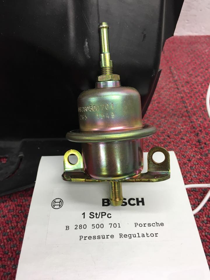

juergen elsner
, Mittwoch, 07.06.2023, 08:00 (vor 1233 Tagen) @ Spiggy
bearbeitet von juergen elsner, Mittwoch, 07.06.2023, 08:03
ist der denn noch lieferbar?
Nach meinem Kenntnisstand
• 0 280 160 130: 600 mbar bei 1,7 m³/h
• 0 280 160 151: 627 mbar bei 1,7 m³/h
Die beiden Druckregler sind seit 2001 nicht mehr lieferbar.
Am 03.03.2020 um 09:55 schrieb Bosch Classic (AA-TR/ATR):
werden diese hier nicht mehr gebaut.
Spiggy
, Ruhrgebiet, Mittwoch, 07.06.2023, 16:18 (vor 1233 Tagen) @ juergen elsner
Nein d.h. ich weiß es nicht , darum schrieb ich ja Er könne versuchen einen zu finden
ab und an ist mal einer in der Bucht aber meist unverschämt teuer.

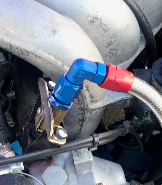

Ich habe vor einigen Jahren noch einen ergattert der sitzt aber an meinem S14

Manger87, Donnerstag, 08.06.2023, 09:24 (vor 1232 Tagen) @ MarkusBuse
Servus,
Schon mehrmals verbaut:
https://www.isa-racing.com/fahrzeugtechnik/benzinsystem-und-zubehoer/benzindruckregler/...
![[image]](images/uploaded/202306080724136481821d966d0.jpg)
Chtornow
, Bremen, Donnerstag, 08.06.2023, 11:33 (vor 1232 Tagen) @ Manger87
und dann die Version die für BMW (und Peugot) geeignet ist??
Ich hätte jetzt vom Anschluss eher auf Weber Einspritzanlagen getippt, oder?

MarkusBuse, Donnerstag, 08.06.2023, 14:39 (vor 1232 Tagen) @ Chtornow
Haette ich jetzt auch mal so gesagt weil an der Weber Variante ja schon der Haltewinkel fuer an die Ansaugbruecke anzuschrauben dran ist.
Manger87, Donnerstag, 08.06.2023, 21:33 (vor 1232 Tagen) @ Chtornow
Richtig,
BMW und Peugeot. Wie am Foto zu sehen am M20 Motor montiert.
Keine Ahnung was ihr mit Weber Einspritzung meint.
Ich habe das ganze ebenfalls auf dem M20 mit Serien Einspritzleiste auf einem M20 mit Einzeidrosselklappen montiert.
ISA führt ebenfalls noch Sytec Druckregler mit Dash Verschraubungen. Was dann verbaut wird muss jeder für sich selbst entscheiden...
