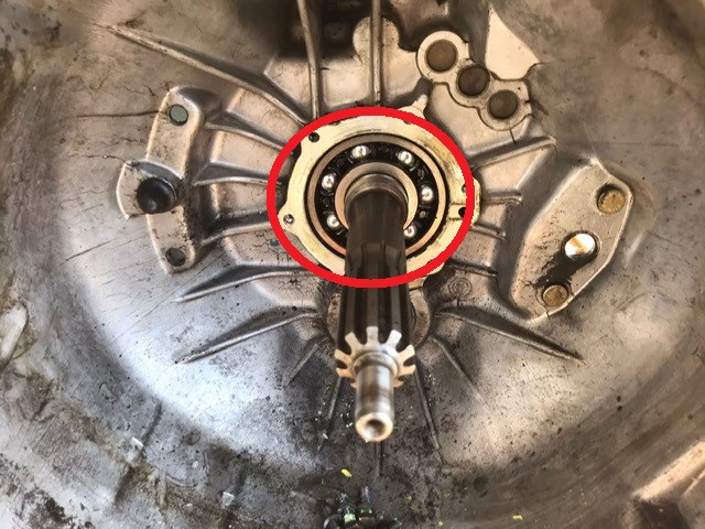

gibt es Erfahrungen zum Austausch des Lager Eingangswelle am 260er Getriebe ?
Mit welchem Werkzeug / Innenabzieher bekommt man das getauscht ?

einfach mal Dr. Gockel mit "Abzieher Kugellager" füttern und er spuckt 'ne Menge Ergebnisse aus.
Bei Deiner Anwendung müssen halt die Arme des Abziehers lang genug sein!
Mein Favorit ist ein Abzieher mit "falschen Kugeln", ist ein wenig aufwendiger (2x Bohren), aber dafür zieht er an Innen- und Aussenring des Lagers gleichzeitig!
Gruß Richard

hier gibt's ein Beispiel.
Gibt's von verschiedenen Anbietern in der Preisklasse 30€ bis 250€...
Je nach Größe des Lagers kann man den Kugelkäfig evtl. auch mit einem geeigneten Durchschlag öffnen.

Welchen Abzieher bon HUG ist denn der richtige fuer diesen Zweck ?

https://www.hug-technik.com/shop/product_info.php?info=p500386
Brauchst den Kugeldurchmesser im Lager und die länge der Eingangswelle + Lager + evtl. Unterlage.
Den Abzieher könntest noch selbst etwas verlängern falls es nicht passt.

also das waere schon alles passend nur habe ich mir das jetzt nal angeschaut und die Kugeln im Lager sind ja Durchmesser 12mm. Alles was man so findet geht bis maximal 8 mm......
Da bin ich jetzt etwas ratlos.....
