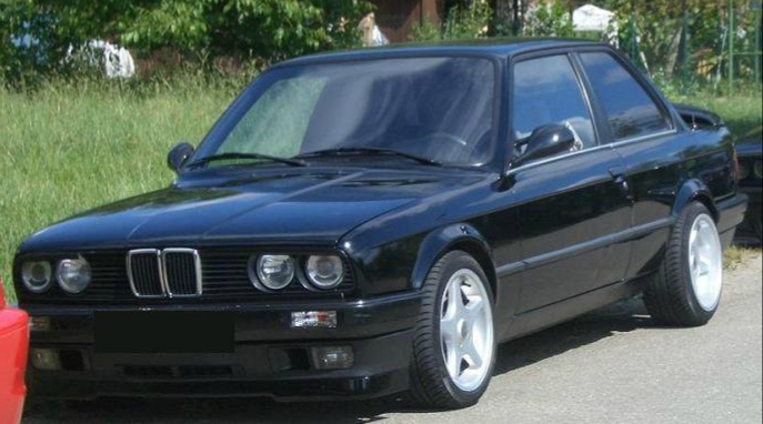

Vor 20 Jahren hatte ich diese Kombination mit 205/45 und 215/40 inkl. Brock B1 auch auf dem e30.
Reifen vorne steht gerade und hinten schon ordentlich gezogen.
Das passt für mich heute irgendwie nicht mehr zusammen.

C-Man @, Sonntag, 14.05.2023, 21:25 (vor 1257 Tagen) @ e30-s50
Danke für das Bild. Vielleicht geh ich doch auf andere Felgen.
Weißt du noch aus den Kopf ob diese Kombi Abs tauglich ist?
