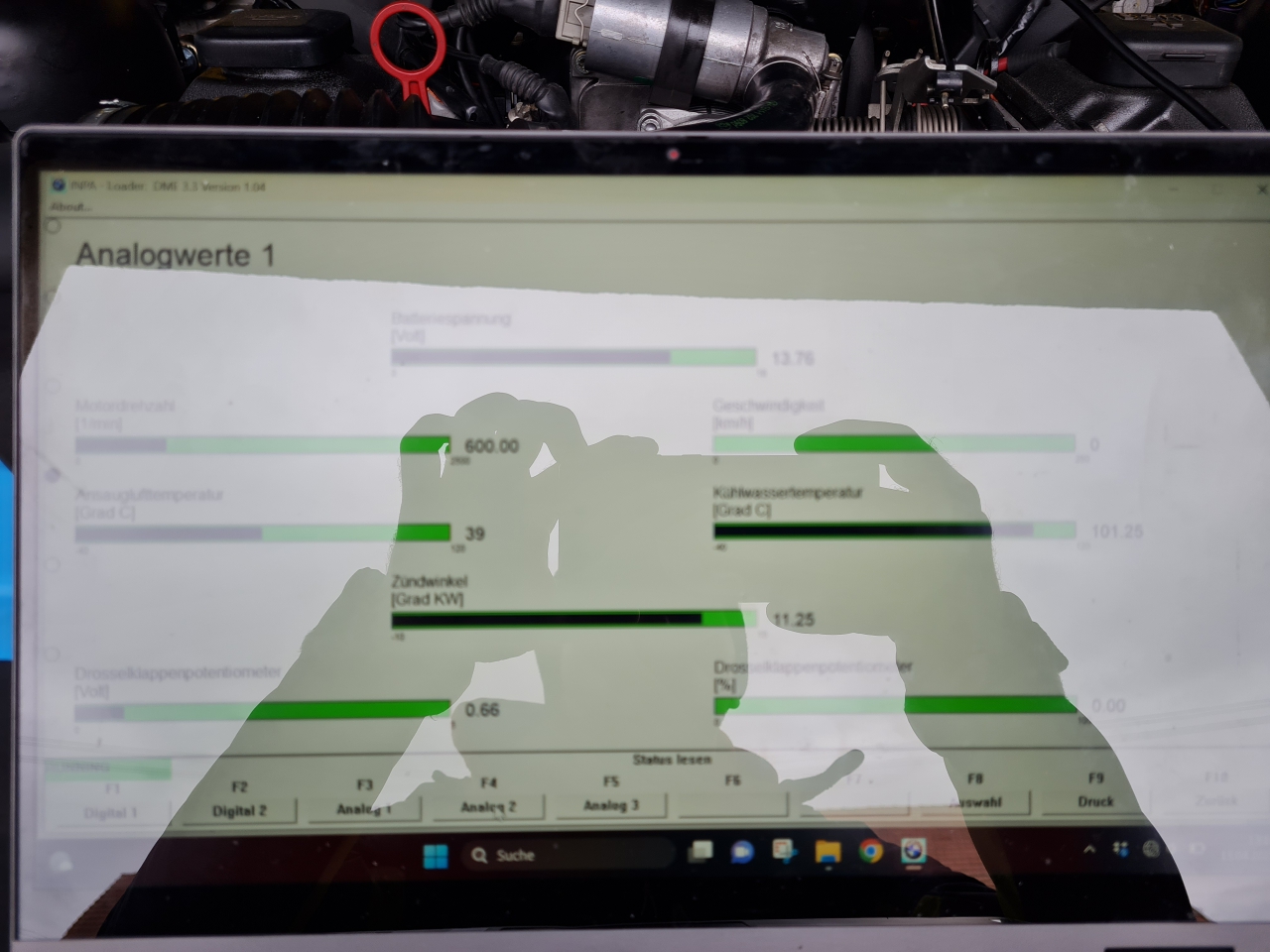

Nachdem mein M60b40 Umbau mit revidiertem Motor nun langsam abgeschlossen ist und ich die ersten Kilometer fahren konnte, habe ich den Laptop angeschlossen um mir eventuelle Fehler anzeigen zu lassen. Ich hatte subjektiv das Gefühl, dass ein hoher Spritverbrauch vorlag.
In Inpa konnte ich sehen, dass die Lambdasondenspannung nicht hin und her sprang weshalb ich von einem Defekt dort ausgehe. Komischerweise wurde die AU aber bestanden und es lag auch kein Fehler im Speicher ab.
Unter anderem ist mir jedoch auch aufgefallen, dass der Zündwinkel bei 11,25° liegt.
Lese ich Inpa hier falsch? Ich hätte gedacht, dass dieser eher vor OT liegen sollte.
Anbei ein leider sehr verschwommenes Foto.
Danke und Gruß,
Rene

Zündwinkel wird immer in + Vor OT angegeben. -10° wären dann 10° nach OT

Rene, Freitag, 21.04.2023, 07:13 (vor 1283 Tagen) @ SBehl
Vielen Dank für die Info!
Dementsprechend wäre ich dann 11,25° vor OT.
Hört sich für mich schon logischer an.
Ist der Wert an sich i.O.?
Ich konnte keinen SOLL Wert finden.

ist plausibel

Rene, Mittwoch, 26.04.2023, 07:52 (vor 1278 Tagen) @ darki
Super!
Danke für die Bestätigung!
