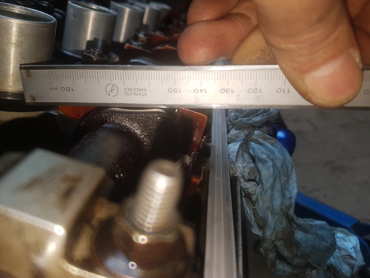

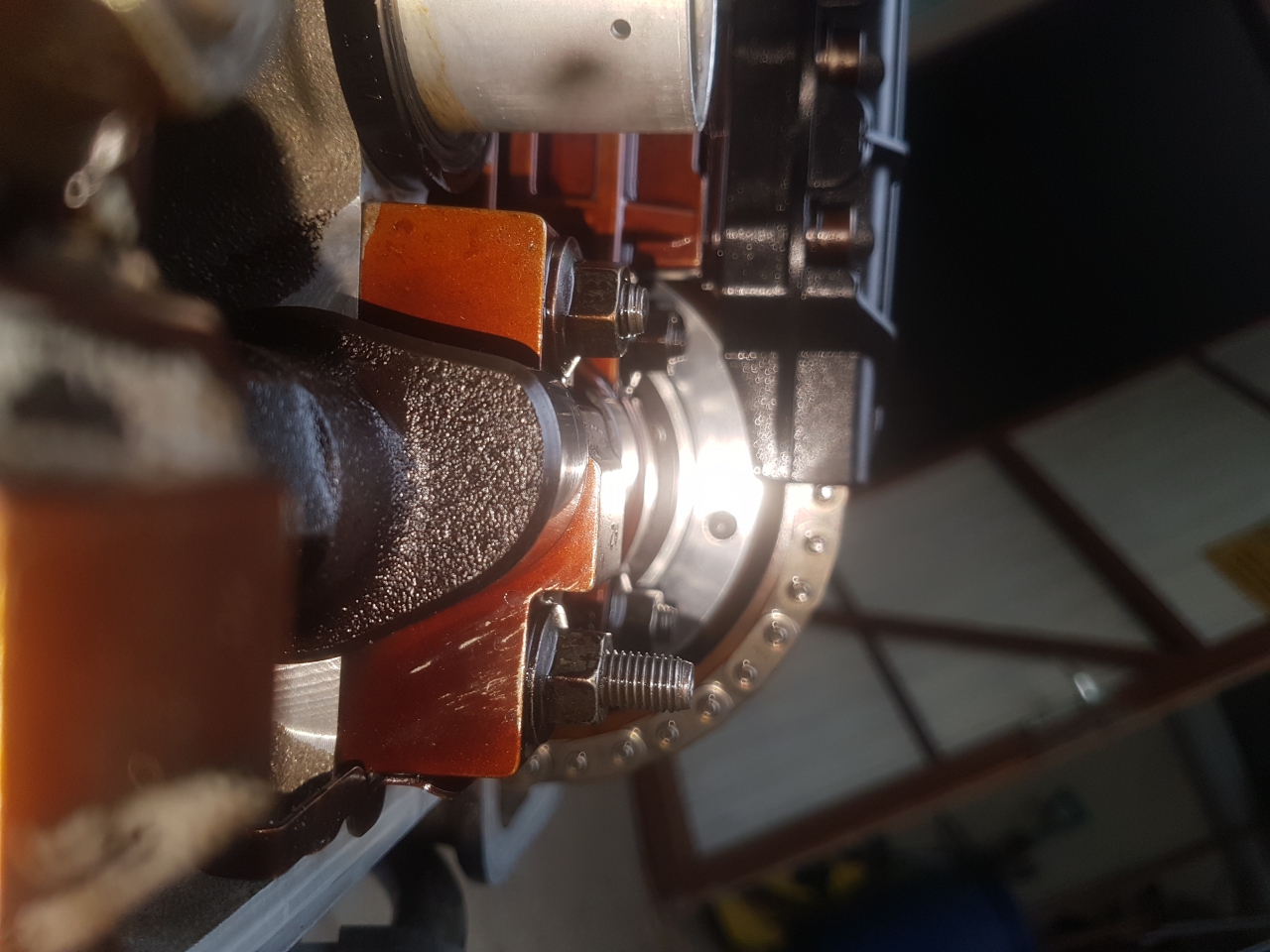

Sehen Nockenwellen beim S54 wirklich so aus ?
Hoffe man kann es erkennen.
Für mich sieht das aus als wären sie eingelaufen.
Gruß Stefan.[image][image][image]

20sec googeln zeigt das Profil einer S54 Schricknocke:
weissblaue Grüße,
Michael

BMWMartin @, Russland, Mittwoch, 19.04.2023, 16:28 (vor 1217 Tagen) @ Stefan
Die Delle muss bei jedem Schlepphebelmotor so sein, damit das ganze Konstrukt vorm maximalen Hub nochmal richtig beschleunigt werden kann.

Stefan, Mittwoch, 19.04.2023, 16:32 (vor 1217 Tagen) @ Stefan
Perfekt,danke euch .
