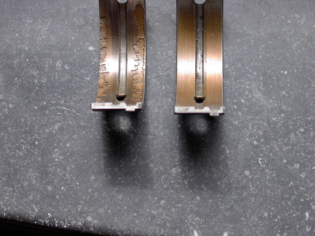

Spiggy @, Ruhrgebiet, Montag, 17.04.2023, 20:40 (vor 1222 Tagen) @ ChrisAS
Da muss ich Christian zustimmen , diese habe ich bei einer Laufleistung von 188tkm ausgebaut

BMWMartin @, Russland, Dienstag, 18.04.2023, 16:35 (vor 1221 Tagen) @ Spiggy
Hier will ich noch was erklären ;-)
Spiggy zeigt hier verschlissene Hauptlager und das hat einen Grund.
Bis ca. Oktober 88 (Baujahr, nicht EZ - logisch) hat der M20 im E30 eine umlaufende Schmiernut in den Hauptlagern.
Dort sehen die Pleuellager meistens gut aus, dafür sind die Hauptlager fritte. Spiggy zeigt HL von einem solchen "alten" Motor.
Bei den M20 ab ca. 10/88 ist die Schmiernut nur noch auf einer der beiden Hautplagerschalen voll durchgezogen, also hat die Schmiernut nur noch 180°KW um Öl weiterzureichen.
Bei diesen Motoren sind die Pleuellager meist stark verschlissen, die Hauptlager wiederum einwandfrei.
