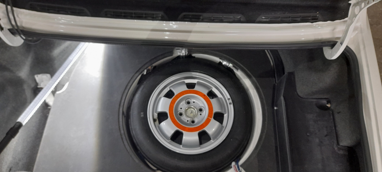

Hallo, weiß per Zufall jemand ein passendes Notrad, LK 4x100,15 Zoll, für den E30?
Gruß Stephan

Beim Passat B3 / B4 / Corrado / Golf gibts welche die passen in 14" und 15" in 4*100 und 5*100 und passender NLB von 57,1,,. Kenn mich da jetzt nicht so genau aus wann welches dabei war. Daher musst Du gucken wenn Du eins kaufst wieviel Zoll und welcher Lochkreis.
![[image]](https://i.ebayimg.com/images/g/BxMAAOSwLYBgDY0h/s-l1600.jpg)
Das 15" passt auch über die 284er Schrauber Bremse, falls eine größere Bremse der Hintergrund Deiner Frage war.
Vom Gewicht her lohnt sich so ein Notrad nicht. Habe es zwar nicht gewogen, aber die sind sackschwer. Ein normales E30 Ersatzrad ist auch nicht schwerer.
Alternativ gibts die 15" Stahlfelgen von VW auch im Zubehör von Alcar und Co für ca. 70€ neu oder als gebrauchte verrostete VW Originale. Die haben 6*15 ET 35 NLB 57,1mm. Da kann man dann auch einfach einen richtigen Reifen drauf machen.
