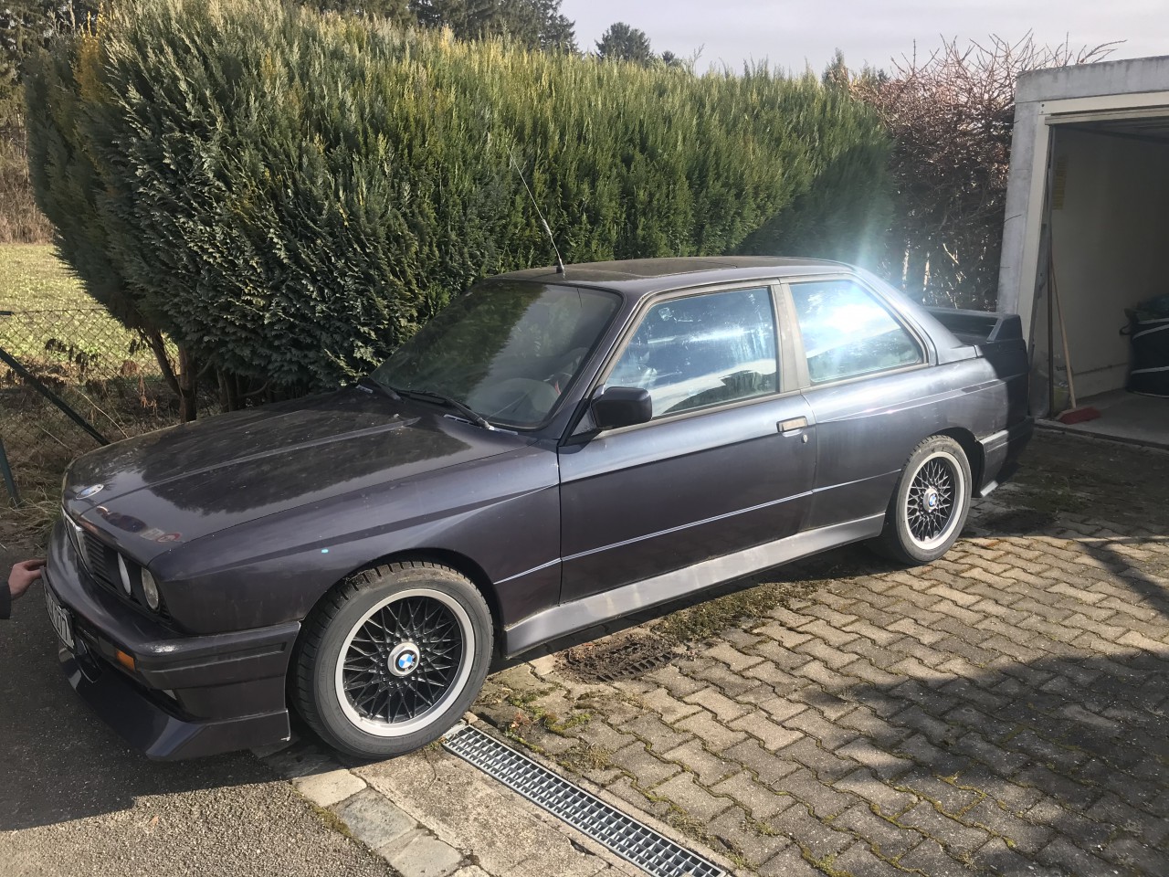

ich habe einen BMW E30 M3 Cecotto (Bj. 1989) , den ich gerne reparieren würde. Leider ist das Fahrzeug nach einem Motordefekt die letzten 16 Jahren im Freien gestanden , sodass er komplett zerlegt und wieder aufgebaut werden müsste.
Leider habe ich selber hierzu keine Möglichkeit und keine Werkstatt macht ein Angebot für eine Reparatur. Ich würde ungern dieses Projekt beginnen, ohne ungefähr einen festen Preis zu kennen.
Nun habe ich die Frage , ob Ihr aus dem Club mir Ratschläge geben könnt oder Adressen kennt , wie ich dieses seltene Exemplar wieder auf die Straße bekommen kann.

Restaurieren kann man fast alles, primär eine Frage des Preises. Wenn Du von "komplett zerlegen" sprichst, gibt es das nicht zum Sparpreis. Was willst/kannst Du den investieren?

Hatte so an max. 25.000 - 30.000 Euro gedacht (Sitze kann ich selber polstern lassen)

Die nötigen Kosten stehen und fallen mit dem aktuellen Zustand.
Du wirst Dich an Restaurationsfirmen wenden müssen, für normale Werkstätten sind solche Projekte nichts da sie viele versch. Gewerke über Wochen/Tage einspannen müssen.
Wo ist der Standort? Bist Du mit dem Fahrzeug kurzfristig mobil (Anhänger...)?
Ich kann Dir eine fundierte, ehrliche Einschätzung anbieten. Aber es muss schnell gehen.

Das Auto hat dem Bruder meiner Frau gehört (2te Hand) , der leider verstorben ist. Die Laufleistung liegt bei 100.000 km (Motor war dann defekt)
Und leider kann ich selber an dem Auto nicht viel reparieren , sodass ich die Reparatur dann wohl in eine Fachwerkstatt geben müsste:-(

Also 100.000km ist eine ehr geringe Laufleistung.
Wenn das Auto mal wieder 1.a. da steht, hätte es schon einen Guten Wert.
Da Du aber nichts selbst machen kannst, wäre für Dich ein weiter und teurer Weg angesagt.
Wie ich das geschrieben haben wird es mit Deinem Budget sicher nicht reichen.
Ab hier musst Du entscheiden: Wirtschaftlich oder Emotional
Möglicherweise findest Du in Deinem Umfeld jemanden mit dem Du das Projekt zusammen in Nebenarbeit realisieren kannst. Die Umbauzeit würde dann sicher eine Nebenrolle spielen.
Ich wünsche Dir eine glückliche Entscheidung.

Wenn dich das interessiert kannst du mich anschreiben via email hier . Allerdings ist das so wie ich von einem Bekannten erfahren habe, keine billige Angelegenheit. Eher für jemand der sich um das Kapital keine Sorgen machen muss / will. Der M3E30 stellt dann auch nochmals andere Anforderungen und es sollte jemand ran der schon "öfters" sich mit dem M3 befasst hat. Wurde ja schon beschrieben, wenn du selbst nichts oder nicht viel machen kannst / willst, wird das wirtschaftlich gesehen eine ordentlich Hausnummer. Schwierig ...

Interessant wäre noch die Laufleistung und eine genauere Beschreibung des Zustandes.
Die Preise haben sich in dem besagten Zeitraum drastisch verändert.
Hinzu kommt, das viele Teile nur noch sehr schwer oder nicht mehr zu bekommen sind.
Da würde ich mir mal vernünftige Angebote machen lassen.
Da gibt es schon einige E30-Spezis, die so was können und auch machen werden.
- Motor (8-12k€)
- Technik (5k€ wenn Getriebe + HA noch i. O.)
- Elektrik (2-3k€)
- Karosserie (5-15k€ je nach Zustand)
- Lackierung (10k€)
- Innenraum (kannst Du ja selbst kalkulieren)
- Räder/Reifen(2-5k€)
(meine Schätzwerte)
Wenn Du das alles selber machen kannst wird Dein anvisiertes Budget wohl an der unteren Grenze sein.
Bei einer komplettvergabe des Projektes reicht es wohl kaum.
Erschreck Dich dann aber nicht.
Viel Erfolg
