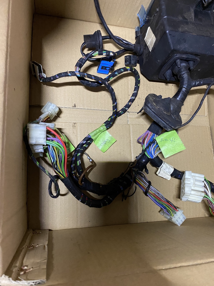

BMWMartin @, Russland, Sonntag, 02.04.2023, 18:05 (vor 1174 Tagen) @ zer0
Schau' nochmal, ich hab' meinen Beitrag gerade editiert.
Die Stecker hängen direkt am Hauptkabelbaum mit dran. Ich musste nur schnell [image]mal nachsehen gehen :-D
E30 Kombiinstrument Kabelbaum
zer0 ⌂ @, Sonntag, 02.04.2023, 18:14 (vor 1174 Tagen) @ BMWMartin
Ach so ein Mist. Dann muss ich das ganze Ding austauschen? Scheisse...
