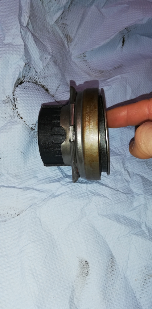

Also meins war ruhig, sobald ich die Kupplung trat... :-D [image]

BMWMartin @, Russland, Samstag, 01.04.2023, 21:08 (vor 1235 Tagen) @ BMWilli
Und Du wieder! :-D
Beim erstellen des Beitrags dachte ich noch, ob ich nicht schreiben sollte: "es sei denn das Ausrücklager ist aus Qualitätsgründen oder Misshandlung völlig zerbummelt"
Danke! :-p
