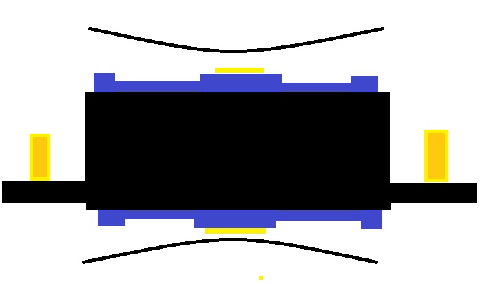

Die Scheibe benötigst Du unbedingt!
Sie dient als Anschlag beim Einfedern (die Scheiben auf dem Domlager dann beim Ausfedern).
Mit beiden Scheiben richtig verbaut, ist das Domlager in der Lage richtig zu arbeiten ohne überdehnt oder nach außen oder innen durchgezogen zu werden.
Ohne Scheibe (unten) werden die Kräfte sonst nur auf das Metallröhrchen im Domlager übertragen. Wenn das Domlager guter Qualität und das Röhrchen fest mit dem Gummi verbunden ist, stöpselt sich der Gummi dann nach oben durch das Domlager aus und der Gummianteil guckt mit der Kolbenstange im Kofferraum raus.
Ich habe das schnell künstlerisch wertvoll gemalt.
Der blaue Anteil ist das Gummi im Domlager mit den kleinen Gummiwülsten auf denen die Scheibe liegen soll, gelb sind die Gewindebolzen die alles im Radhaus halten und nochmal gelb ist das Metallröhrchen im Gummi.
Die Scheiben haben eine Krümmung auf die beim Einbau auch geachtet werden muss, eben um sich keinen Komfort zu rauben und das Lager in seinem Arbeitsbereich zu halten.

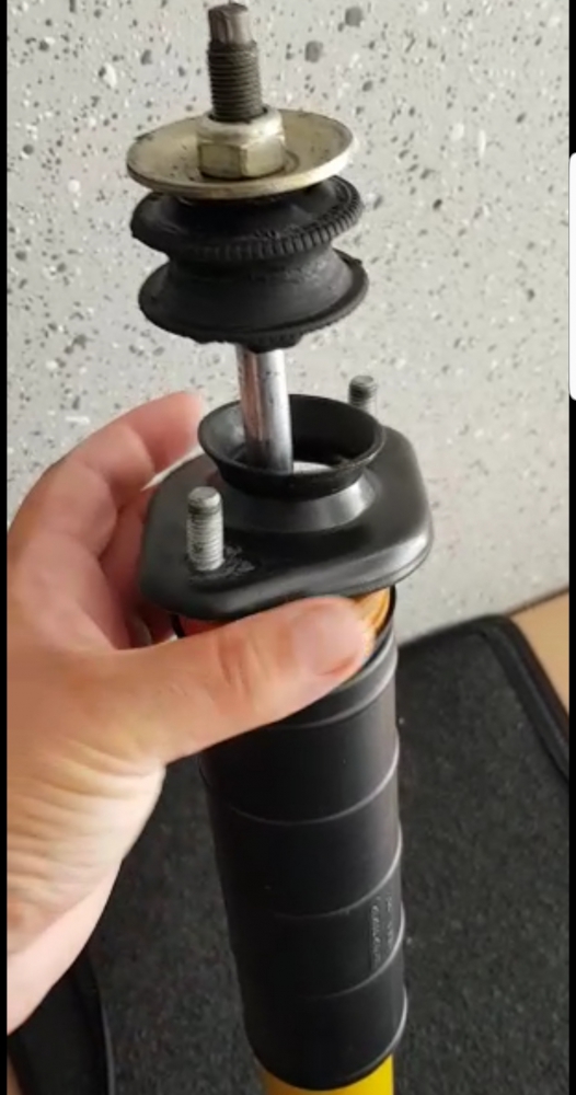

Danke für die Ausführungen. Das erklärt, warum das alte Domlager kaputt gegangen ist, weil ich diese Scheibe da gar nicht habe
Muss ich mal besorgen...
Danke und Gruß schumi

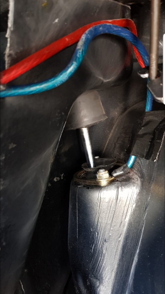

e30-s50
, Freitag, 31.03.2023, 23:40 (vor 1298 Tagen) @ schumi
bearbeitet von e30-s50, Freitag, 31.03.2023, 23:47

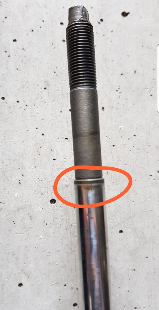

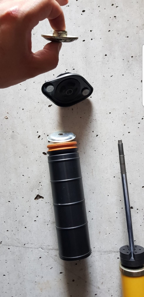

Wie BMWMartin schon schrieb, die Scheibe unbedingt verbauen.
Ansonsten kann es nach einiger Zeit etwas merkwürdig werden...
![[image]](images/uploaded/20230331213529642752213b93e.jpg)
![[image]](images/uploaded/202303312135526427523808e89.jpg)

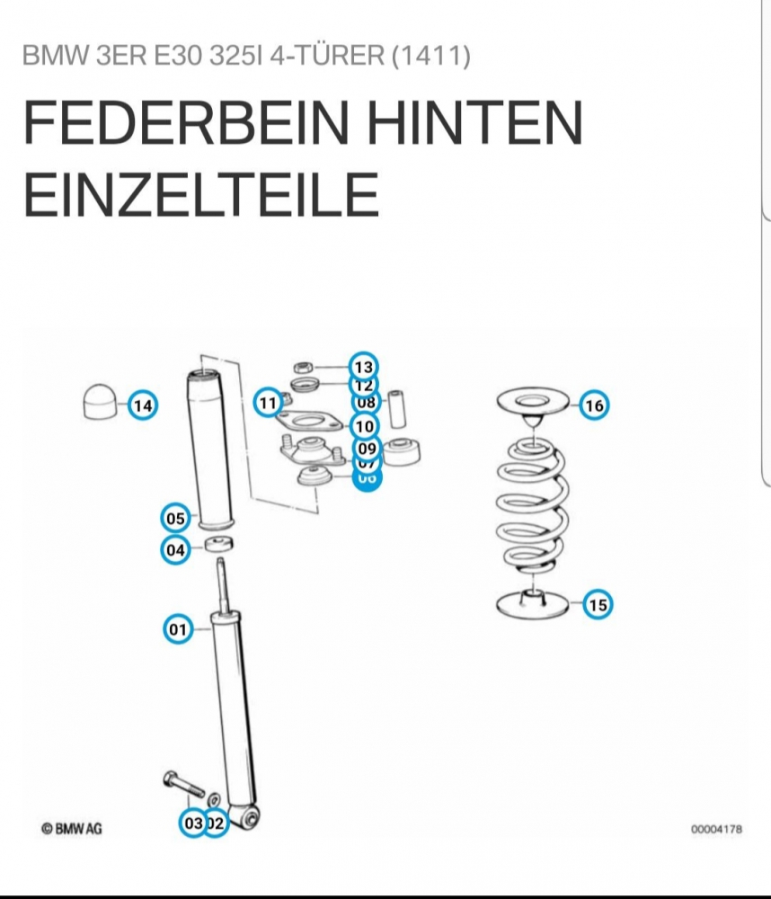

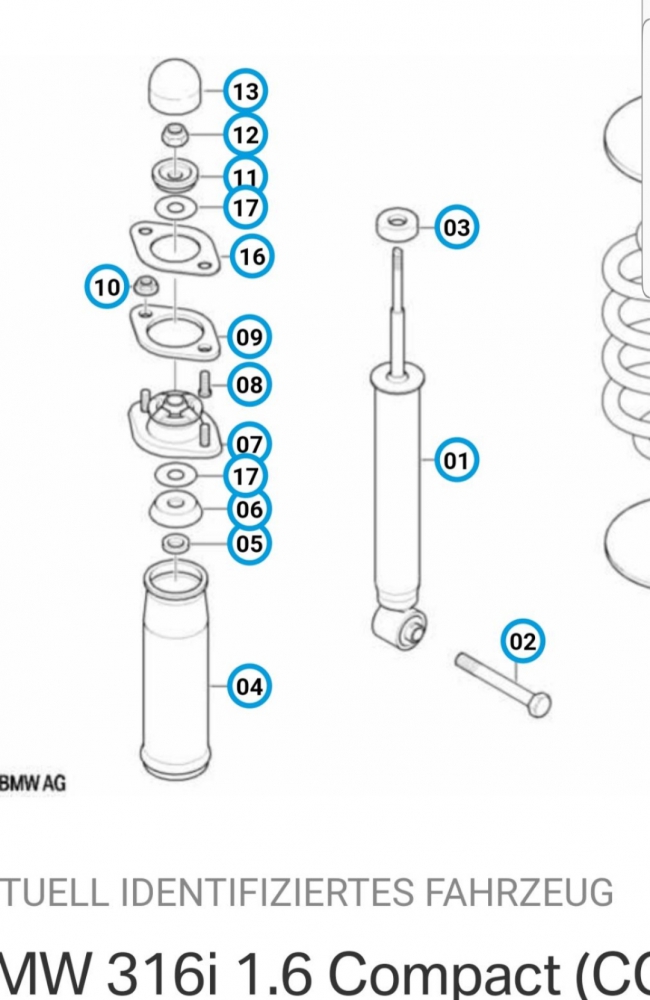

Beim e36 gibt es zusätzlich noch eine kleine Distanzscheibe die auf der Nut, der Kolbenstange sitzt.
Lt. ETK ist diese beim e30 jedoch nicht verbaut.
![[image]](images/uploaded/20230331213915642753036b2ab.jpg)
![[image]](images/uploaded/2023033121393764275319ba159.jpg)
E36 Teil 5 in der Bildtafel
![[image]](images/uploaded/20230331214004642753349953e.jpg)
Habs es jetzt so zusammengesteckt (H&R Gewinde), da ich nur die große Stützscheibe des e36 im Lager liegen hatte, sonst hätte ich noch gerne die kleine Scheibe in bzw. auf die Nut gelegt.
![[image]](images/uploaded/2023033121454364275487413f5.jpg)
