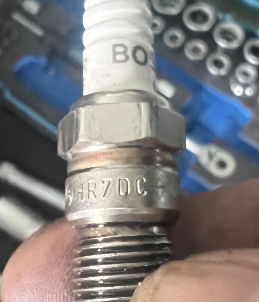

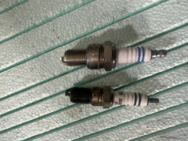

ich bin relativ neu im e30 Thema, bzw ist schon 25 Jahre her seit dem letzten.
Jetzt versuche ich gerade die Zündkerzen zu wechseln. Mein Teilehändler hat mir die Bosch WR8DC+ verkauft. Im weißen Buch steht für den Motor W8DC. Im Motor verbaut sind aber die HR7DC+.
Ich stehe jetzt irgendwie auf dem Schlauch.
Welche Kerzen komen in den 320i mit 125ps ohne Kat?
[image][image]
auf den Bildern entsprechende Kerzen.
Danke schonmal für die Hilfe

ChrisAS @, Köln, Montag, 20.03.2023, 15:59 (vor 1312 Tagen) @ Temelll
[image][image]
Die "7er" Kerzen sind auf jeden Fall falsch wenn BMW "8er" vorschreibt. Die Zahl beschreibt den Wärmewert bei Bosch. Zahl kleiner = Wärmewert kleiner.
Die vom Teilehöker passen!
