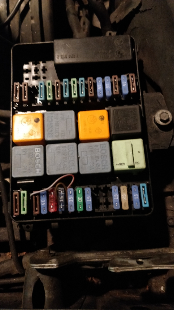

Maik_iX, Freitag, 03.02.2023, 11:19 (vor 1358 Tagen) @ ChrisAS
![[image]](images/uploaded/2023020310190563dcdf998d8d0.jpg)
Kabelbaum Unterschiede 325iX zu 325i + Hilfesuche Raum DD/BZ
ChrisAS
, Köln, Freitag, 03.02.2023, 11:42 (vor 1358 Tagen) @ Maik_iX
Die zweite Sicherung von links unten (17), die grüne ist für Schiebedach und E-Fenster!
Die rote Sicherung (21) ist Dauerstrom von der Uhr, Radiospeicher usw.
Die beiden Sicherungen (22/23) daneben sind fürs Standlicht, da das auch ohne Zündung geht, ist hier also auch Dauerplus.
Da hast Du schon mal die Ursache warum die Fensterheber dauerhaft gehen.
Vermutlich gibt es einen Defekt am Türkontaktschalter und da hat jemand mit dieser Drahtbrücke PFUSCH gebaut statt es zu reparieren.
Den anderen Stecker aus Deinem anderen Thread kenne ich nicht, bestimmt jemand anderes hier im Forum.

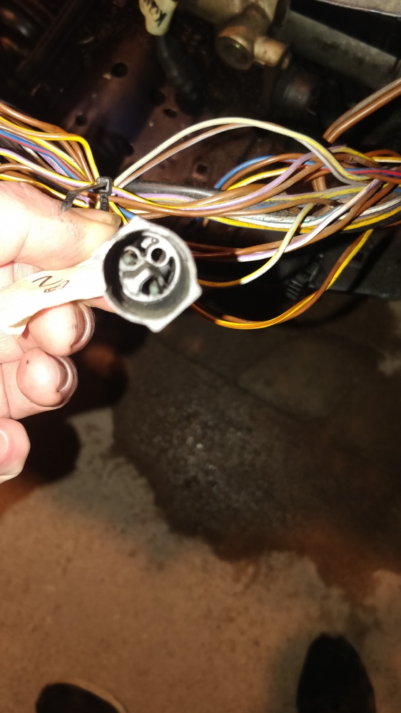

Maik_iX, Freitag, 03.02.2023, 11:21 (vor 1358 Tagen) @ ChrisAS
![[image]](images/uploaded/2023020310201563dcdfdf25ecd.jpg)
den gelben Stecker hatte ich gestern zum erstenmal entdeckt
ChrisAS
, Köln, Freitag, 03.02.2023, 15:58 (vor 1358 Tagen) @ Maik_iX
Schreib mal die Kabelfarben dazu. Das erkenne ich nicht.
Könnte allerdings tatsächlich was von einer Alarmanlage sein, glaube die Kontaktschalter hatten solche Stecker?!

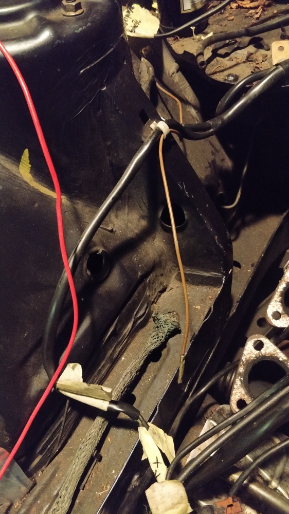

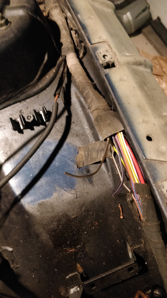

Maik_iX, Freitag, 03.02.2023, 11:30 (vor 1358 Tagen) @ ChrisAS
![[image]](images/uploaded/2023020310220863dce050c41a1.jpg)
Kabel 1 der braune und schwarze
der Stecker daneben nehme ich an ist doch der ABS-Sensor oder?
![[image]](images/uploaded/2023020310254063dce12477e1a.jpg)
Kabel 2 dann ein Stück weiter vorn
![[image]](images/uploaded/2023020310290863dce1f441da1.jpg)
das übriggebliebene braune Massekabel
ChrisAS
, Köln, Freitag, 03.02.2023, 15:11 (vor 1358 Tagen) @ Maik_iX
bearbeitet von ChrisAS, Freitag, 03.02.2023, 15:44
Bremsbelagfühler vorne links.
In dem Bereich ist normal der Ausgleichsbehälter. Dieser hat einen Sensor (2Pol) für die Check Control. Das könnte das evtl. auch sein. Glaube ich aber nicht, der wäre braunrot und braun.
ABS Sensor denk ich auch.
Könnte der oben angesprochene Schalter für Kühlwasserniveau sein. Der müsste aber braun und braun/rot sein.
Korrektur: Violette Schwarz und Braun/Schwarz müsste der Anschluss für die Wischwasserpumpe sein. Diese sitzt aber auf der Beifahrerseite im Motorraum und das Kabel wird vorne am Kühler lang vermutlich dort hin geführt. Also müsstest Du dort im Kabelbaum auch zwei Gegenstücke dazu finden.
Das ist auf der Beifahrerseite?

Maik_iX, Montag, 06.02.2023, 09:08 (vor 1356 Tagen) @ ChrisAS
Der Ausgleichsbehälter für das Kühlwasser war an der Stelle, ist nur schon ausgebaut und der Stecker bzw. das Kabel waren vorhanden.
Ja, der Wischwasserbehälter war auch im Motorraum auf der Beifahrerseite, an der position wo bei manchen die Batterie sitzt.
Die Stecker waren auch noch vorhanden, weiß jetzt aber gerade nicht, ob die Kabel dafür vom extra waren oder auch vom Kabelbaum abgingen.
Ja das ist die Beifahrerseite

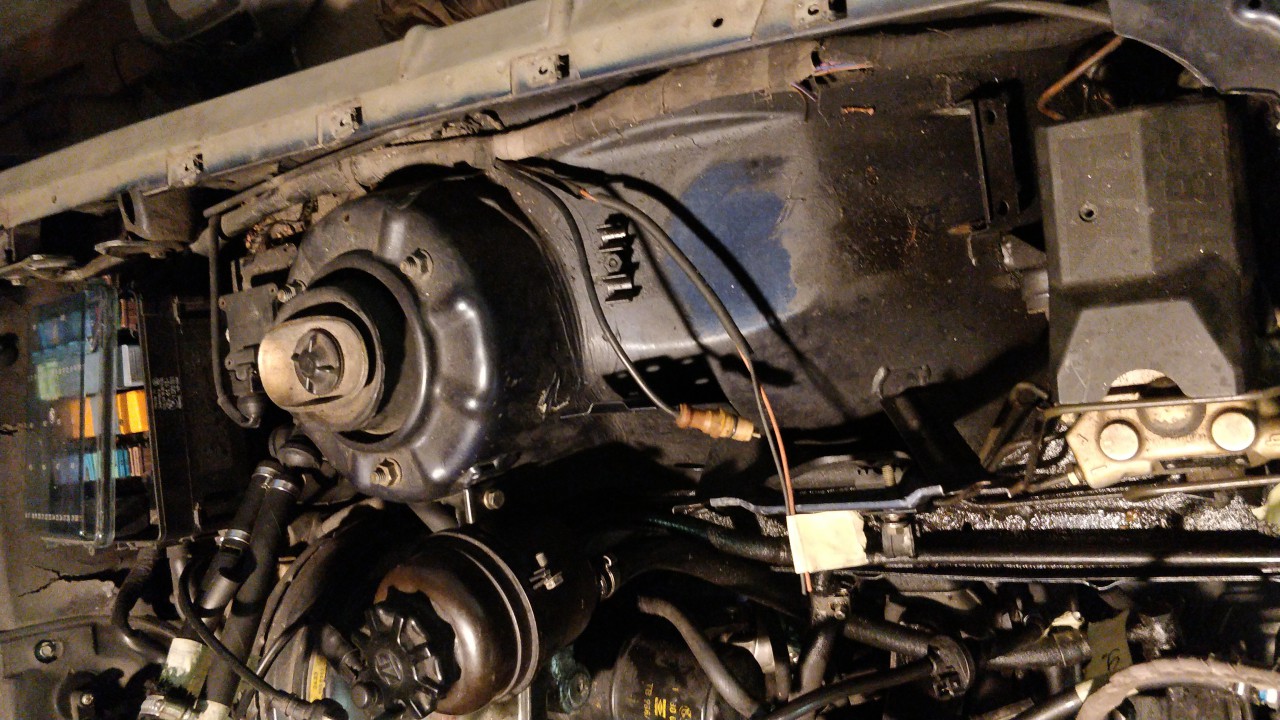

Maik_iX, Freitag, 03.02.2023, 11:38 (vor 1358 Tagen) @ ChrisAS
![[image]](images/uploaded/2023020310310163dce265d94c2.jpg)
![[image]](images/uploaded/2023020310313063dce282cedd5.jpg)

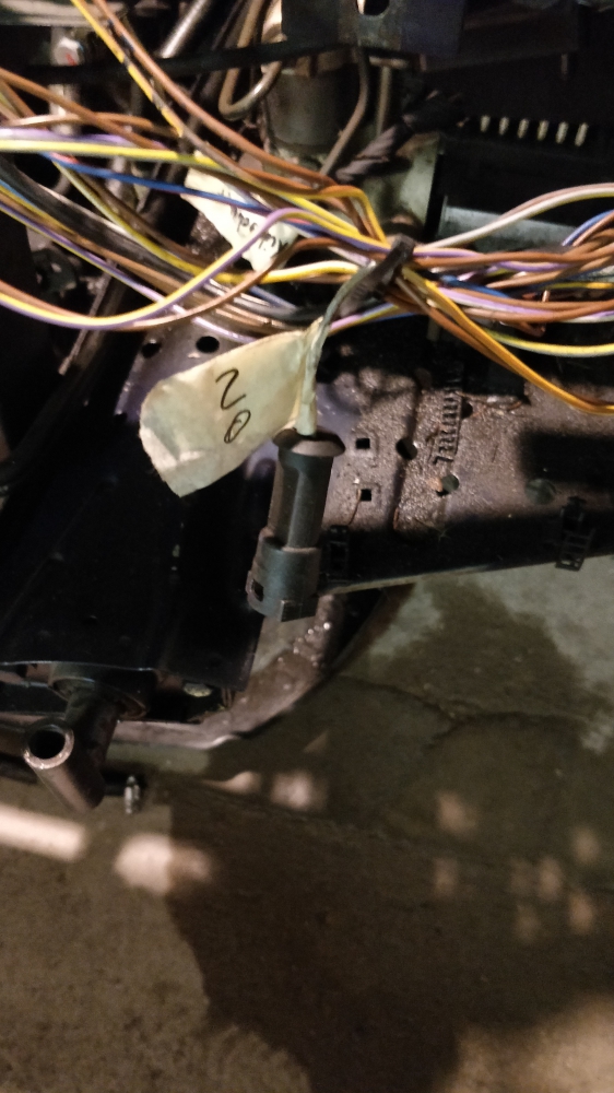

und dann habe ich noch diesen Stecker an der Front der Beifahrerseite
![[image]](images/uploaded/2023020310360463dce394ad9b0.jpg)

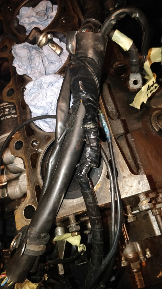

Anbei noch das Kunstwerk von meinem Motorkabelbaum, mit dem Abgang für die Zündverteilung
So schlimm bzw. unübersichtlich wirkt der Kabelbaum auch nicht.
Ist jedoch mein erster E30 und wenn die Kabel nirgendwo dran waren, fehlt mir etwas die Zuordnung dafür.
ChrisAS
, Köln, Freitag, 03.02.2023, 15:18 (vor 1358 Tagen) @ Maik_iX
bearbeitet von ChrisAS, Freitag, 03.02.2023, 15:41
Anschluss Scheinwerferreinigung (Kabel liegen auch wenn die nie verbaut war, kann also so bleiben, sieht bei mir auch so aus)
Die Lüsterklemme würde ich daraus machen und durch ne ordentliche Lötstelle oder noch besser nen Verbinder ersetzen.
Bei BMW Classic kann man die Schaltpläne für umsonst runterladen. Da sollteste ebenfalls vieles mit finden.
Gruß, Christian
