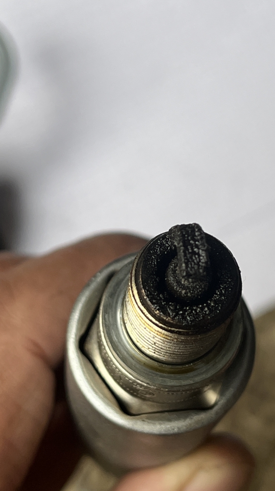

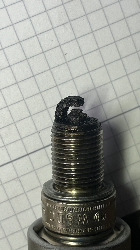

Unten ist ein Bild von den Zündkerzen, 3000km gefahren. Die Kerzen, insbesondere von Zylinder 6 und 2, sind stark verrußt/verschmutzt.
Meine Vermutung ist, daß mit den Ölabstreifringen etwas nicht stimmt.
Was denkt ihr?

Unten: Zylinder 6

Unten: Zylinder 2

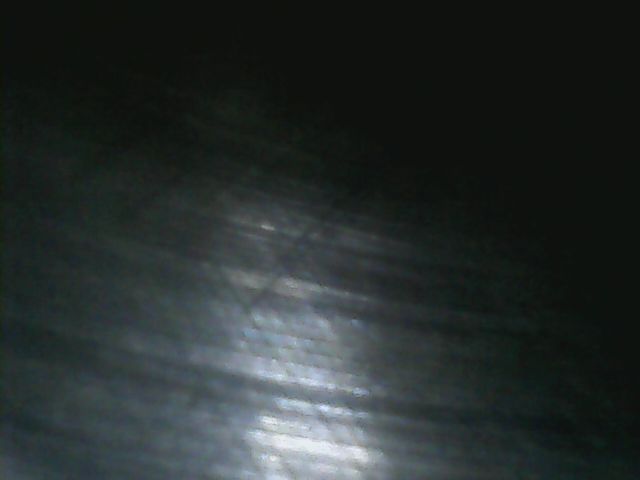

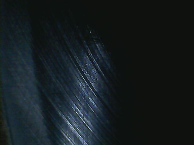

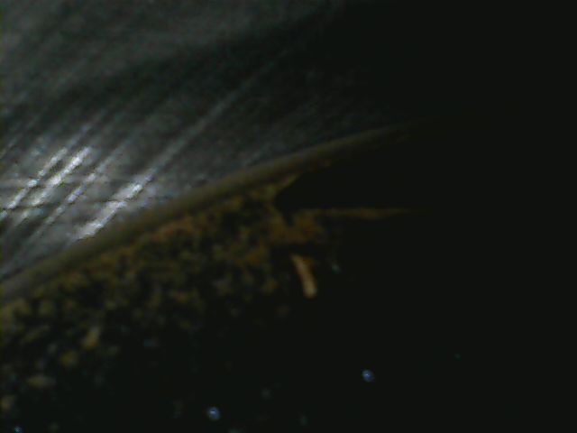

Hallo!
Ich melde mich mal zu diesem Thema wieder. Das Problem (mit dem Ölverbrauch) besteht immer noch.
Inzwischen habe ich ein einfaches Endoskop. Leider ist die Aufnahmequalität nicht besonders. Ich stelle mal ein paar Fotos vom 2. Zylinder rein (der hat immer die meisten Ablagerungen an der Zündkerze).
Man sieht Querrillen und teilweise Längsrillen (Kolbenlaufbahn). Sieht für mich nicht gut aus, wobei die Auflösung eben leider bescheiden ist.
Was meint ihr?
