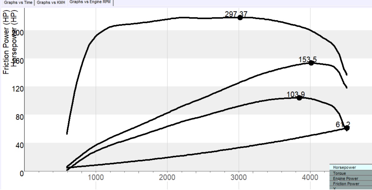

Ich hab was ähnliches gebaut. 3L Eta für ne spezielle Applikation (Kein PKW)
90mm Kurbelwelle ausm M57Tu, 130mm Pleuel, M42Kolben. Alles unbearbeitet.
Ansonsten komplette Eta Peripherie wie Kopf Nocke Sauge, bis auf Drosselklappe/und Elektronik. Er hat ne Egasklappe und ne Freiprogrammierbare mit Saugrohrdruckabstimmung.
Hat halt nicht deine angestrebte Endleistung. Das wird aber auch nichts bei 4500 Max RPM. Und wenn du mehr willst, musst du weg von der Eta Nocke/Sauge. Da geht einfach nichts mehr durch wie man am Diagramm sieht.
Ist aber Klingelempfindlicher als ich dachte musste ich feststellen. Super+ is gesetzt. Verdichtung ist so 10,5:1. Vielleicht bekommt mans mit ner Dicken Dichtung etwas besser hin.
M20B(x). Drehmoment Motor
SBehl, Montag, 30.01.2023, 08:27 (vor 1297 Tagen) @ SBehl
bearbeitet von SBehl, Montag, 30.01.2023, 08:38
Und als Vergleich nochmal ein Ähnlicher Motor, auch 3L aber 88mm Welle, und Spezielle Schmiedekolben, 85er Bohrung, ansonsten M20B25 Peripherie (Kopf Sauge Drosselklappe). 272° Nocke, auch Freie Spritze mit Saugrohrdruck.
Da sieht man, die 25er Kopf/Saugkombi legt erst los wenn der Eta fertig ist.
Da könnte man sicherlich im Oberen Bereich auch noch was holen. Man sieht ja wie die Füllung wegbricht. Vermutlich liegts am Saugrohr. Mal sehen ob wir da nochmal ein Experiment mit ner Einzeldrossel machen.
Die unterschiedliche Schleppleistung liegt am massiv anderen Antriebsstrang. Der I sitzt in nem E30, der Eta in nem Pinzgauer 712M. einmal 195 50R15, und einmal 255/85R16 als Doppelachse. Da kommen schon nennenswerte unterschiede zu Tage.
Mit Mehr Aufwand ist letztendlich natürlich auch mehr drin. Die frage is immer nur wo ist die sinnvolle Grenze für einen Selbst. Das kann nur jeder für sich beantworten.

bmwmaster, Montag, 30.01.2023, 13:06 (vor 1297 Tagen) @ SBehl
Die Kurve mit 272° Nocke und B25 Peripherie bei 3l sieht schon top aus!
Vielleicht ist der richtige weg nun ein Mittel zwischen dem LKW und dem B25 Konzept.
Quasi:
3.0l Unterbau
2.0L Ansaugbrücke (Die ETA Ansaugbrücke scheint ja zu restriktiv)
2.0L Zylinderkopf (mit Bearbeitung)
Möglichst hohe hohe Verdichtung und die Peripherie sollte natürlich auch passen.
Ich hätte so ziemlich alles da in der Vergangenheit ziemlich eskaliert ;-)
Unterbau habe ich heute früh so mal zusammengesteckt mit :
M54b30 Kurbelwelle
318is Kolben und einen Prototyp schon mal Abgedreht.
Verdichtung dürfte so bei 11.7:1 landen.

bmwmaster, Montag, 30.01.2023, 12:53 (vor 1297 Tagen) @ SBehl
Das Drehmoment von unten heraus ist beeindruckend und für solch einen LKW sicherlich passend. Ist für einen PKW dann aber zu viel des Guten bzw. obenrum zu wenig.
