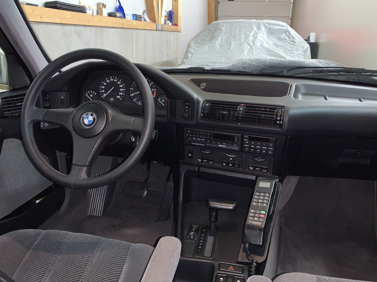

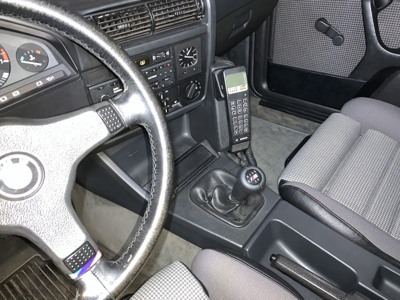

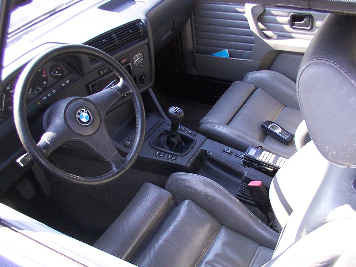

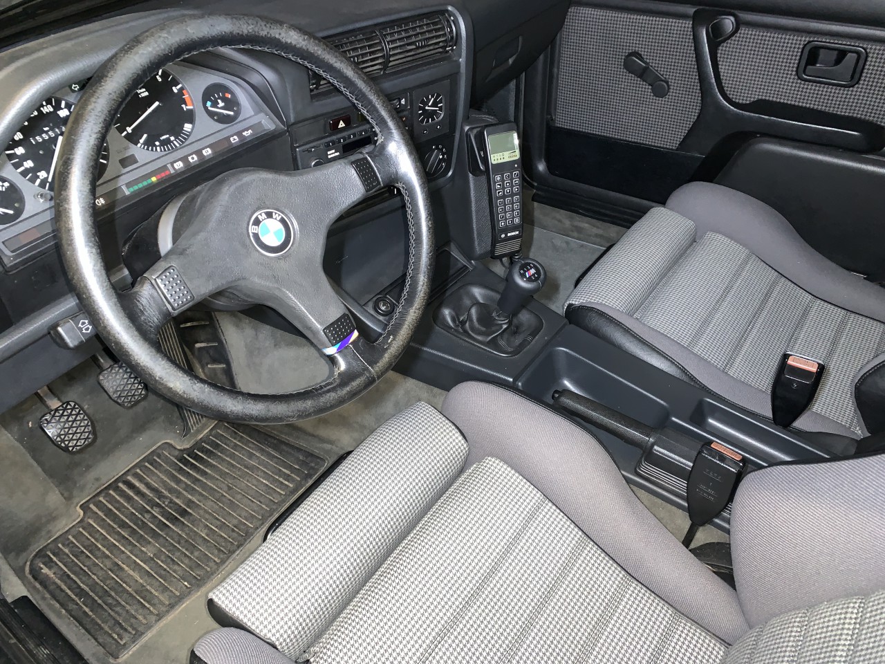

für das Siemens P1 Porty gab es zwei verschiedene Einbausätze, entweder man teile das Porty und hatte vorne das komplette Oberteil mit Kartenleser und hinten nur die SE Einheit oder es gab den Volleinbausatz wo vorne nur eine kleiner Hörerauflage ist und die komplette SE Einheit hinten auf einer abschließbarer Grundplatte.
Das komplette Porty passt nur bedingt in den e30 bzw. in die Mittelkonsole, erstens muss man diese aussägen und zweitens kann man dann die Verkabelung wie Strom, Antenne usw. nicht unsichtbar verlegen, abgesehen davon steht es recht weit heraus und es geht der hintere Aschenbecher nicht mehr auf.
Habe vom Siemens P1 als auch jede Menge Motorola 1000/2500/2700 Telefone hier so das ich das bereits getestet habe.
In meinem e30 ist 86 das Bosch Telefon verbaut worden, vorne Hörer und hinten die SE Einheit, beides mit Schnellhalterung so das man nur den Hörer umstecken musste und dann ein Porty hatte, dieses ist bis heute verbaut.
LG Benny [image][image]

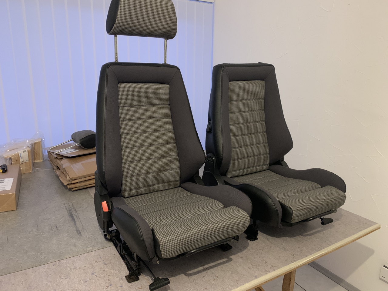

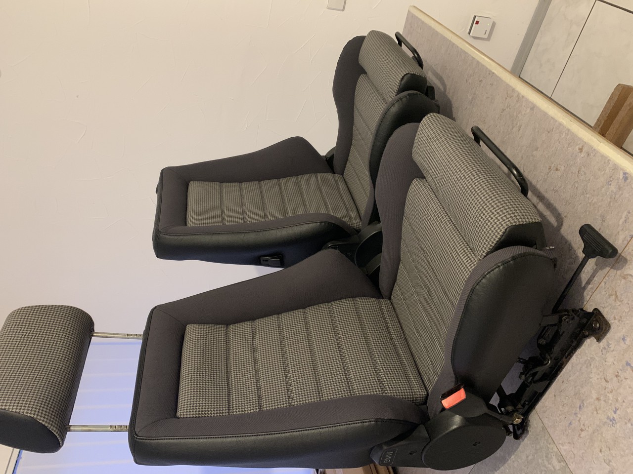

originale BMW Recaro?
hel, Freitag, 27.01.2023, 09:18 (vor 1369 Tagen) @ Benny325i
gute Ausstattung
kannst du mal ein komplettes Bild der Sitze einstellen?
Benny325i @, 785XX, Freitag, 27.01.2023, 22:39 (vor 1368 Tagen) @ hel
Guggst du :-)
Da war ich grad fertig mit den Sattlerarbeiten.
[image][image][image]

Und wenn es unbedingt ein noch funktionierendes D Netz sein muss dann eins der aller ersten Telefone wie z.B ein Motorola international oder so (siehe Bild), aber moderner passt kaum noch in den e30.
E30 und Autotelefon (Siemens P1)
Benny325i @, 785XX, Sonntag, 29.01.2023, 19:07 (vor 1366 Tagen) @ Benny325i
Sorry, falsches Bild erwischt.
