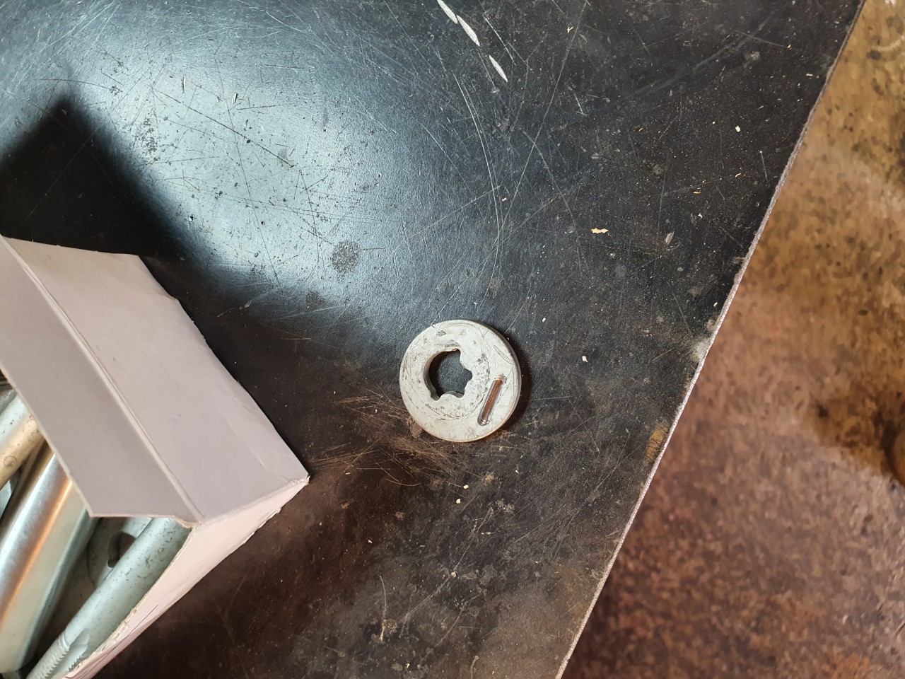

Habs auch gemacht, Problem können hoch aufbauende PU Tonnenlager sein, dann muss man einen Schlitz in die exzentrischen Scheiben schneiden, sonst bekommt man die nicht eingestellt.

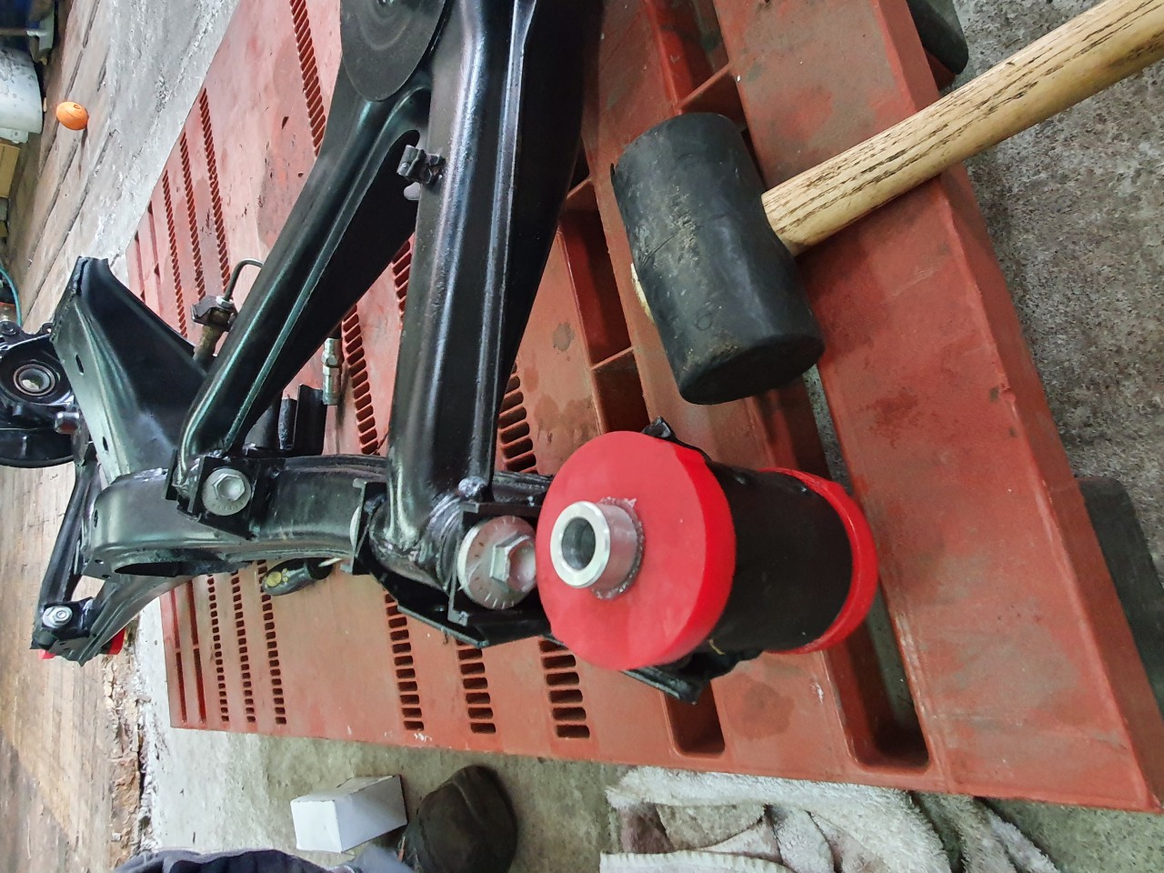

...ist diese Variante der Montage des Bolzens vom Schräglenker, am Tonnenlager, nicht etwas unglücklich?
Ich hab Ihn andersrum. Die Demontage des Schrägleckers ist so ja nicht mehr Möglich, ohne auch die Achse raus zu nehmen

SirFirekahn, Sonntag, 22.01.2023, 09:50 (vor 1374 Tagen) @ BMWilli
Wenn ich mich richtig erinnere ging es anders herum nicht mehr wegen dem Aufbau der PU Lager. Deswegen auch der Schlitz auf der anderen Seite.

nordschleifentouring @, Nordhessen, Sonntag, 22.01.2023, 15:27 (vor 1374 Tagen) @ BMWilli
Die Mutter gehört nach innen, so wie abgebildet. An der Außenseite (beim Tonnenlager) hast du nur Platz zum gegenhalten, nicht zum festdrehen.

esgey, Sonntag, 22.01.2023, 19:16 (vor 1374 Tagen) @ nordschleifentouring
Aber nur bei den einstellbaren, oder?!
Serie kommt der Bolzen ja von innen, die Köpfe beider Bolzen zeigen jeweils zueinander.

nordschleifentouring @, Nordhessen, Mittwoch, 25.01.2023, 22:29 (vor 1371 Tagen) @ esgey
Ja, nur bei den einstellbaren. Da hab ich das halt so entschieden und den Schlitz gemacht.
Bei den STD-Schrauben kannst du ja letztendlich auch die Schraube drehen zum festziehen, völligst Hupe...

BMWilli, Sonntag, 22.01.2023, 22:47 (vor 1374 Tagen) @ nordschleifentouring
...bei mir geht das. Jch geb aber zu, das kleine Anpassungen nötig waren.
