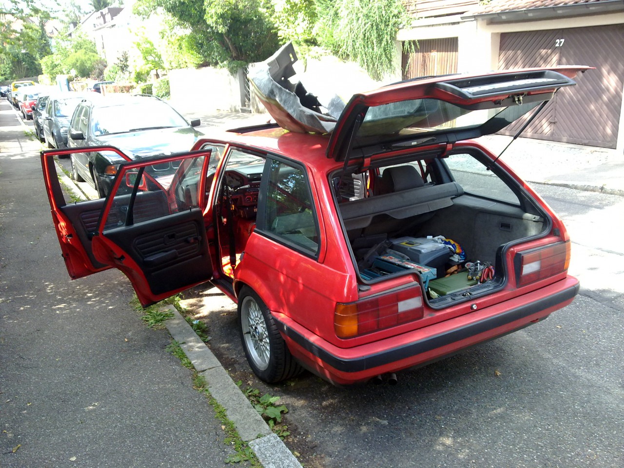

esgey, Montag, 16.01.2023, 17:59 (vor 1378 Tagen) @ polobob335i
Ihr seid Beide gemein!
Natürlich besitze ich nur Autos mit großem Heizkasten und kann es deshalb nicht besser wissen. :-D
Mein Cabrio hat Klima! :-P :-D
Der rote im Bild hat zumindest den Klimakasten drin zu dem Zeitpunkt. ;-)
