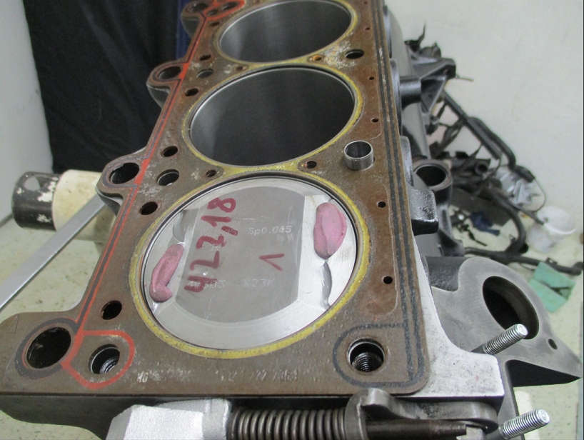

na das mit dem Schreiben ist immer so eine Sache.
Besser ist der Knete-Test (keine Überprüfung des Kontostandes).
Und wenn dann nicht ausreichender Ventilfreigang ist muss der eben geschaffen werden.

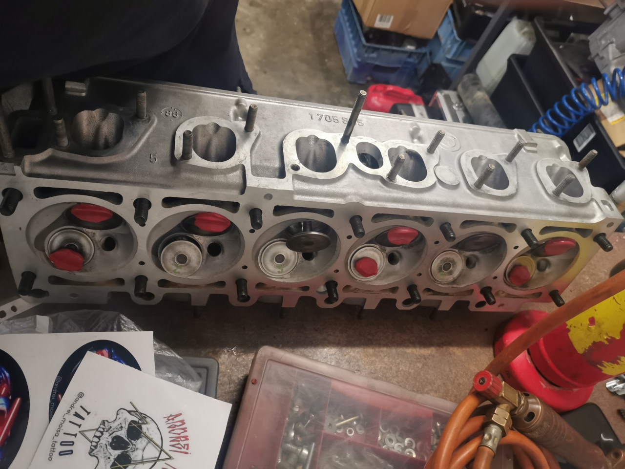

Wobei ich jetzt ob der Art der Prüfung bei Deinem 4-Ventilkolben für einen 2-Ventilkopf etwas überrascht bin...
Wäre eine Kollision nicht genau an dem Steg zwischen den Ventilpaaren zu erwarten?
Ja, ich hab vergessen die Ventile einzuölen...

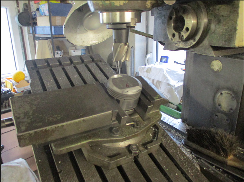

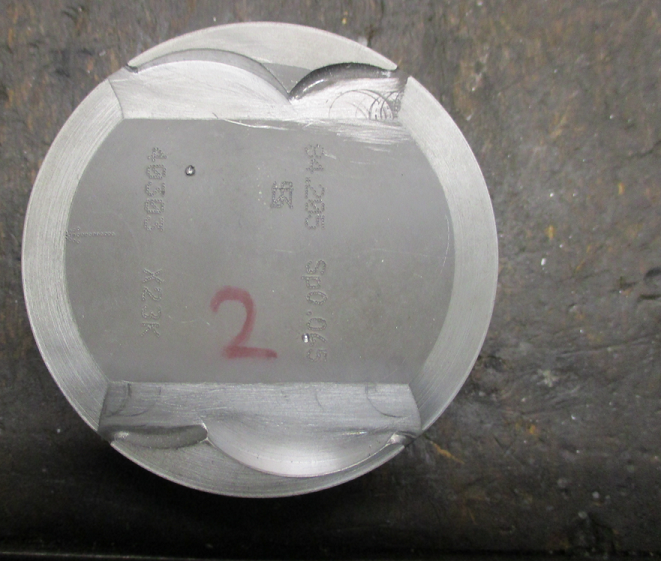

die Prüfung ist für eine ausreichende Tiefe der Ventiltaschen.
Die Lage des Ventil wird durch eine zentrale Körnung ermittelt.
Der Ventilwinkel wird an der Maschine eingestellt.
Der Durchmesser wird von einem entsprechen größeren Fräser erzeugt.
Kollision ist aber dennoch nicht ausgeschlossen (bei ca. 9380 U/min);-)
Frage zu Wiseco PlugnPlay Kolben für 327i Umbau
esgey, Sonntag, 22.01.2023, 18:34 (vor 1380 Tagen) @ juergen elsner
Jetztedle...das war aus der Perspektive nicht so zu erkennen, jetzt wirds in der Draufsicht aber klar. ;-)
