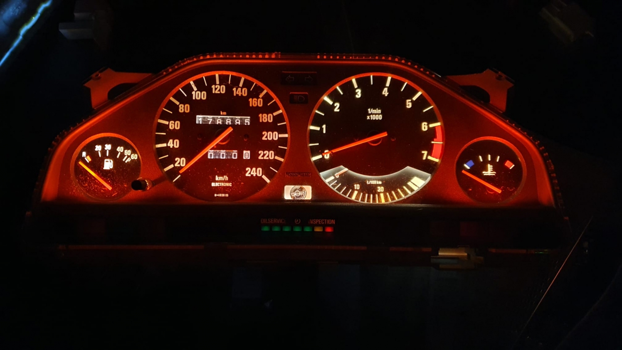

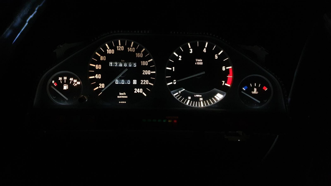

die Beleuchtung im Kombiinstrument ist original etwas schwach, das war zu der Zeit eben so.
Wenn man aus einem modernen Auto in den E30 einsteigt, erscheint es einem gerne zu dunkel.
Mit neuen Glühbirnen geht es eigentlich, aber wer tauscht die schon regelmäßig?
Ich werde immer wieder nach einer Lösung mit LEDs angefragt.
Dazu habe ich Tests gemacht um zu sehen, wie weit der Spaß geht.
In Kurzform: ja, es geht; gut sogar.
2 Bedingungen muss man beachten:
1. es gab bei BMW lang die grauen Sockel für die 3 Watt Lampen - die sind untauglich weil sie einen Kurzschluss mit den LED erzeugen.
Es müssen zwingend die braunen Sockel (oder baugleiche) verwendet werden.
2. aktuelle LED mit der Fassung 3W3 haben sehr häufig Lastwiderstände angebracht,
damit neue Autos mit ihrem CAN-Bus nicht meckern.
Diese Lastwiderstände müssen zwingend raus, sie erzeugen zu viel Wärme, der Kunststoff schmilzt sonst.
(wie auch bei der Verwendung von 5W Lampen).
LEDs bei denen man die Widerstände nicht wegmachen kann sind untauglich.
Klare Empfehlung: die orangenen Kappen entfernen!
Die Bilder 1 - 5 zeigen, dass es sonst zu einem deutlichen Gelbstich kommt.
Weitere Empfehlung: LEDs verwenden die sauber ringsum leuchten, sonst ergibt es eine ungleichmäßige Ausleuchtung.
Link zu den Bildern vom Test
Andi

Hallo Andi,
vielen Dank für die Tipps und das Teilen des ausführlichen Tests, sowie der ganzen technischen Hinweise bzw. Lastwiderstände, Wärme, ...
Möglicherweise liegt es an der Kamera, aber mich überzeugt es farblich nicht. Diese bernsteinfarbene Beleuchtung der 80er Jahre BMW bringt für mich so eine besondere Atmosphäre, die man woanders nicht hatte. Ich find beim Vergleich Lampe zu LED mit Kappe wirkt die Farbe einfach zu "80er Jahre mercedessig". Und die LED ohne Kappe sieht ja schon nach VW T3 oder BMW 90er Motorrad aus.
Die Helligkeit überzeugt natürlich auf den Bildern.
Gibt es vielleicht LEDs die ab Werk eine BMW-Bernstein-kompatiblere Farbe haben?

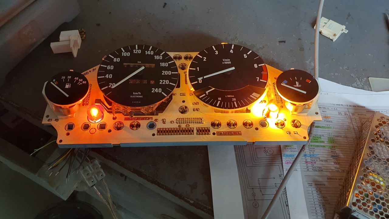

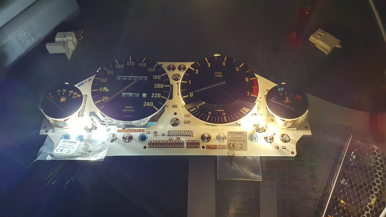

Ben325i, Freitag, 20.01.2023, 03:02 (vor 1375 Tagen) @ Andreas Schneider
Abend Andi,
ich bin auf diesen Thread hier vom Kai aufmerksam gemacht worden, habe meinen Tacho kürzlich ebenfalls auf weiße LEDs umrüsten lassen, Marke "Hypercolor", hier ein wenig Bildmaterial von den Testläufen:
1) 4000 (Neutralweiß) & 6500K (Kaltweiß) sowie ein mal mit originalen Lampen-Kappen sowie ohne:
2) Weiße 6500er LED-Beleuchtung MIT originalen orangenen Lichtleitern:
3) Weiße 6500er LED-Beleuchtung OHNE Lichtleiter:
aus meiner Sicht sollten also nicht nur die Lampen-Kappen entfernt werden sondern zwingend auch die originalen Lichtleiter, sonst hat man den gesamten vorderen Tacho noch immer komplett orange / bernstein und das weiße Licht geht massiv unter.
es ist auf der linken Seite etwas gelblich, aber das lässt sich leider bauart-bedingt nich anders hinkriegen, weil die Fassungen auf der Leiterplatine in unterschiedlichen Richtungen gearbeitet wurden, somit scheinen die LEDs in unterschiedliche Richtungen (bissl schwer zu erläutern).
@Andi was mich noch interessieren würde: Welche LEDs sind das bei dir genau im Test gewesen? Hättest du da mal nen Link? Leider konnte ich hierzu keine genaueren Infos finden
ich habe meinen Tacho bislang noch nicht final eingebaut und gedenke ggf. nochmal einen Lampenwechsel, damit die Farbunterschiede weg sind.
Greetz Ben
