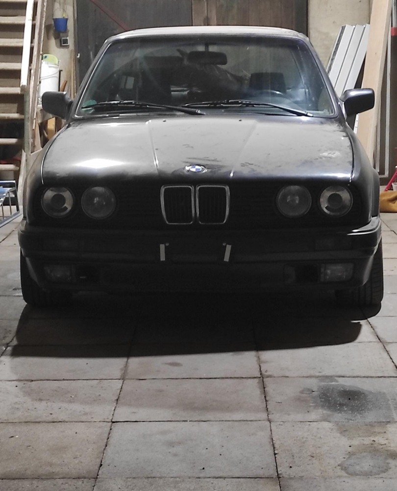

Hallo Zusammen,
nach meinen Umbau habe ich optisch festgestellt das der Sturz an der Vorderachse stark negativ ist.
M50/ 51 Federbeine/ 60/40 H&R Fahrwerk / E36 Lenkung.
Alle Lager neu bis auf die Querlenker.
Ein Achsvermessung wurde noch nicht durchgeführt.
Außerdem sind bei der fahrt keine Rückstell Kräfte im Lenkrad zu spüren.
Da bei der Achsvermessung meineswissens nur die Spur eingestellt werden kann.
Meine Frage wäre ob das Problem bekannt ist oder ich eventuell ein Fehler beim Einbau gemacht haben könnte.
Über eure Ideen und Vorschläge wäre sehr Dankbar.

Ostman40, Donnerstag, 05.01.2023, 17:41 (vor 1394 Tagen) @ TR-Spider
Domlager müssten originale für den 325i sein also passend zu den 51er Federbeine.
Vorher waren 45er Federbeine mit Tieferlegungsfedern verbaut. Da war er aber nicht besonders viel Höher.
Mit Rückstellwirkung meine ich, wen das Lenkrad leicht eingeschlagen wird bei der Fahrt und man das Lenkrad loslässt stellt sich das Lenkrad wieder automatisch gerade und das Auto fährt gerade aus. Ich glaube das hat etwas mit dem Nachlauf (?) zutun.
Meine Ideen wären höheres Gewicht + Tieferlegung, da spricht aber gegen das der M50 ja fast gleiches Gewicht hat.
Vielleicht kann man etwas auf dem Foto erkennen:
Ansonsten falsche Spurstangen bestellt also einfach viel zu lang ?
Freu mich auf Ideen.

nordschleifentouring @, Nordhessen, Donnerstag, 05.01.2023, 19:07 (vor 1394 Tagen) @ Ostman40
Federbeine krumm?
esgey, Donnerstag, 05.01.2023, 21:02 (vor 1394 Tagen) @ nordschleifentouring
Beide gleichmäßig und nach innen?

nordschleifentouring @, Nordhessen, Samstag, 07.01.2023, 08:10 (vor 1392 Tagen) @ Ostman40
Eventuell excentrische QL-Lager verbaut und mit dem Loch nach innen verbaut? Dann hättest du zusätzlich zu deinem Keilfahrwerk sehr wenig Nachlauf.
Hast du das E36 Lenkgetriebe frisch verbaut?
Das kann auch defekt sein.
Dran rumgeflext?

Rotfuchs, Erkrath, Samstag, 07.01.2023, 20:35 (vor 1392 Tagen) @ Ostman40
Also ich finde den Sturz an der Vorderachse nicht übertrieben. Zumindest auf dem Foto nicht. Kommt meiner Ansicht nach allein von der Tieferlegung. Um wieviel cm hast Du den Wagen denn vorne tiefergelegt? 6 cm gegenüber einem Standardfahrwerk wirken sich schon deutlich auf den Sturz aus.
Vielleicht kannst Du auch mal ein Foto von oben und von der Seite posten?
