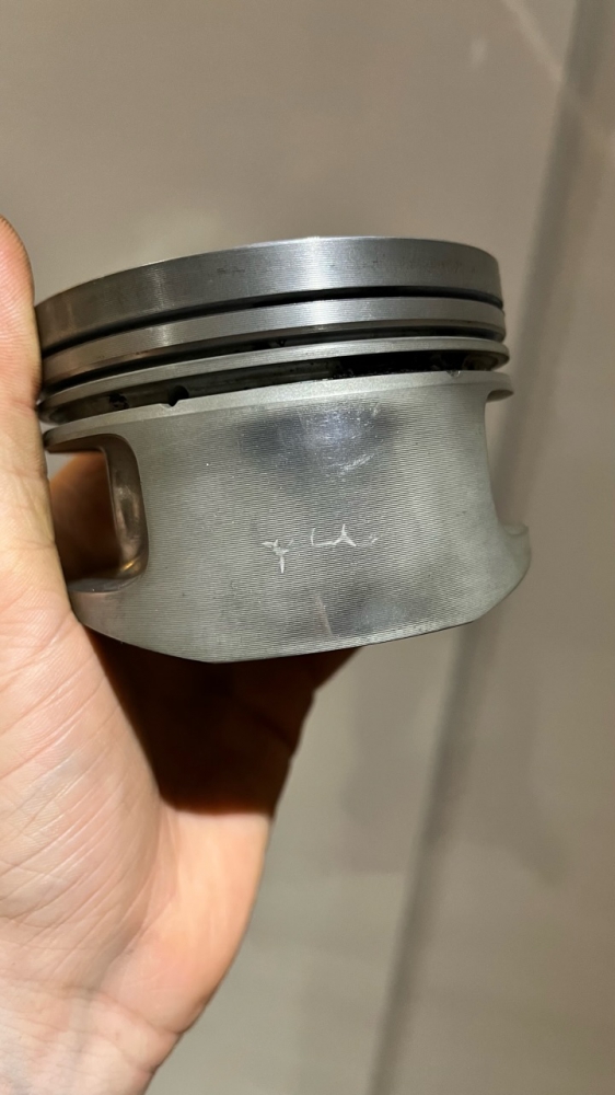

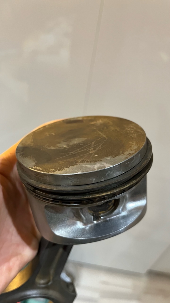

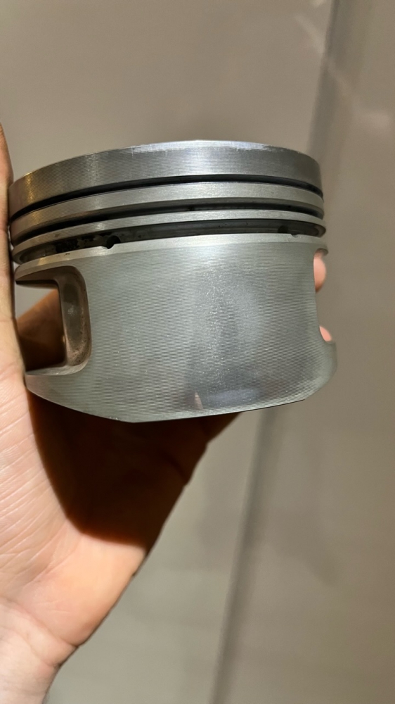

Ich revidiere aktuell einen M60B40 (Nikasilbeschichtet). Nachdem ich heute den ersten Kolben samt Pleuel im Ultraschallbad (30min, 50`C, Leitungswassser und etwas Pril/Seife) gereinigt habe, hatte der Kolben weiße „Netze“, die etwas wie Risse aussahen. Mit dem Fingernagel sind sie auch zu spüren.
Warum ist das passiert und was kann ich dagegen tun?
Wäre über Ratschläge dankbar.

Keinen Unsinn mit blanken Metallen und Laugen oder Säuren treiben.
Die weißen Stellen sind vermutlich Salze die sich gebildet haben.
Mit einem benutzen Schleifvließ abziehen und den Kolben vermessen. Wenn er so lala Mahaltig ist, neue Ringe drauf und wieder rein damit.
Die Beschädigungen am Kolbenhemd sind eigenartig aber... Naja. Glätten und weiter gehts.

Tom330CI, Dienstag, 03.01.2023, 21:30 (vor 1391 Tagen) @ Fab100ian
Hier die Antwort:
https://www.bandelin.com/Informationen/Erosion/Kavitationserosion_DE_BANDELIN.pdf
Ich empfehle die Kolben MOs2 zu beschichten.

Fab100ian, Dortmund, Mittwoch, 04.01.2023, 19:34 (vor 1390 Tagen) @ Tom330CI
Danke euch für die schnellen Antworten.
Dann bin ich ja schon mal froh, dass der Kolben dadurch noch nicht „hinüber“ ist, sondern sich mit etwas Nacharbeit und neuen Kolbenringen hoffentlich noch verwenden lässt.

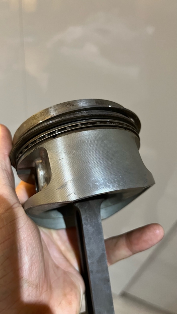

Bezüglich Glätten der Flächen. Sind die Kolben(-hemden) in irgendeiner Form beschichtet, wenn die Zylinder schon nikasilbeschichtet sind? Falls nicht, nimmt man dann am besten feine Stahlwolle, Schleifvlies, oder etwas anderes?
Das mit der Kavitationserosion war mir komplett neu, danke für den Hinweis. Mir ist aufgefallen, dass dies vor allem an den Kontaktflächen zum Gitter auftritt. Habe jetzt einen Lappen zwischen Gitter und Kolben gelegt, mal schauen ob es hilft.
Das mit der MoS2 Beschichtung ist mir ebenfalls komplett neu. Ab welchem Kolbenmaß/Zylindermaß (bzw. Differenz) würdest du so eine Beschichtung empfehlen? Oder generell? Weil die baut ja bestimmt ein paar Hundertstel Material auf. Teilweise wird gesagt es müsste nachgehohnt werden, wenn’s zu eng wird. Das wäre ja so ziemlich der Supergau bei Nikasil.
Apropos: Mir ist an allen Zylindern ein bestimmtes Verschleißmuster aufgefallen. Auf der einen Seite ist das Kolbenhemd unten „blank“, auf der anderen Seite ist es oben „blank“. Geht man mit dem Finger drüber, lässt sich ein deutlicher Unterschied der Reibung spüren. Ich habe die Kolben noch nicht vermessen da mir das Werkzeug fehlt, aber wie würdet ihr den Verschleißgrad einschätzen? Falls er hoch ist, kann MoS2 da noch was retten?
Ich danke euch für eure Ratschläge ✌

Tom330CI, Donnerstag, 05.01.2023, 18:40 (vor 1389 Tagen) @ juergen elsner
Wen der Kolben und die Zylinderlaufbahnen maßhaltig sind, kann man über die Beschichtung nachdenken. Ohne zu messen wird man da keine Aussage treffen können.
Nach dem Beschichten wird der Kolben erneut gemessen und sollte das Einbauspiel zu klein sein, kann dies mittel Nassschleifpapier "eingestellt" werden.
MAn kann jedoch davon ausgehen, dass die Kolben in den Jahren eingefallen sind. Mit der Beschichtung kannst du 1 2 3 4 /100 rausholen, je nachdem, aber vorher auf jeden Fall vermessen.
Ich beschichte seit ein paar Jahren die Kolben selbst keine negativen Erfahrungen.

BMWMartin
, Russland, Donnerstag, 05.01.2023, 20:59 (vor 1389 Tagen) @ Fab100ian
Das wird mit der Desachsierung des Kolbenbolzens zu tun haben, dadurch ergibt sich ein anderes Laufbild bei auf- und abbewegung mit und ohne Last, insbesondere wenn die Kolben schon etwas kleiner geworden sind.
