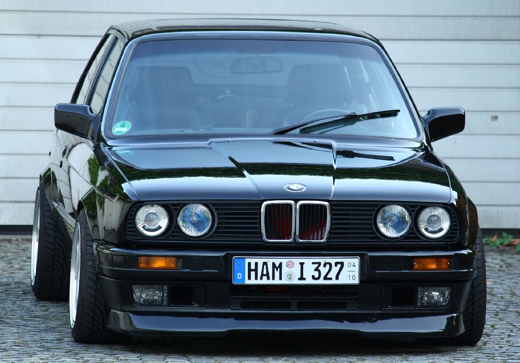

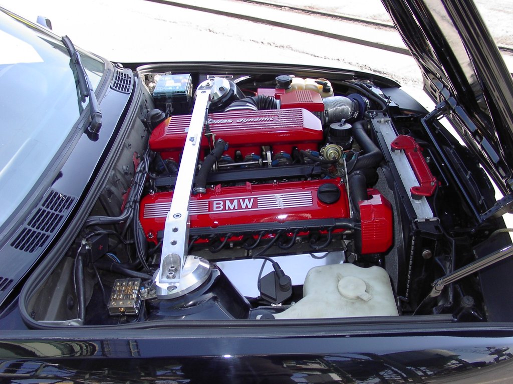

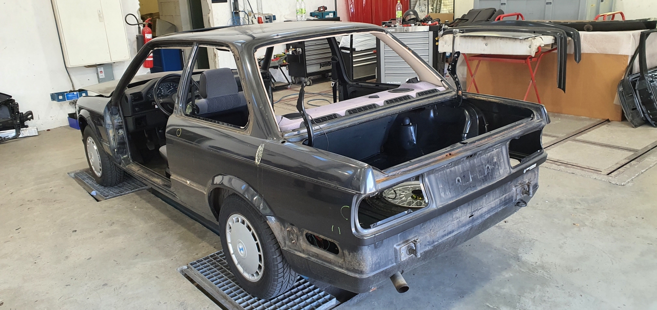

Ich habe vor gut 20 Jahren fast alleine eine rollbare Karosserie auf 4-loch Achsen
zusammen gebaut ,gleichzeitig umgebaut auf E-Schiebedach, EFH ,ZV,Alarmanlage, Musikanlage und 5-loch Achsen.
Ausgangsbasis war
![[image]](images/uploaded/2022122611280063a985401936a.jpg)
bis zum fertigen Wagen
![[image]](images/uploaded/2022122611335763a986a56c7c7.jpg)
![[image]](images/uploaded/2022122611345363a986dd102f1.jpg)
![[image]](images/uploaded/2022122611362363a98737398a5.jpg)
Das war mein Sommerurlaub den ich noch von 3 auf 4 Wochen
verlängert hatte
Mir stand keine Hebebühne zur Verfügung und ich denke das es
gut und gerne 200 Std waren.
Zu der Zeit musste ich mir aber über Ersatzteile keine Gedanken
machen erstens hatte ich eigentlich fast alles mindestens doppelt
und wenn wirklich etwas fehlte was dringend war habe ich morgens
bei BMW angerufen und nachmittags abgeholt.
Wow, ich dachte nicht, dass das schon 20 Jahre her ist...
So schnell vergeht die Zeit.

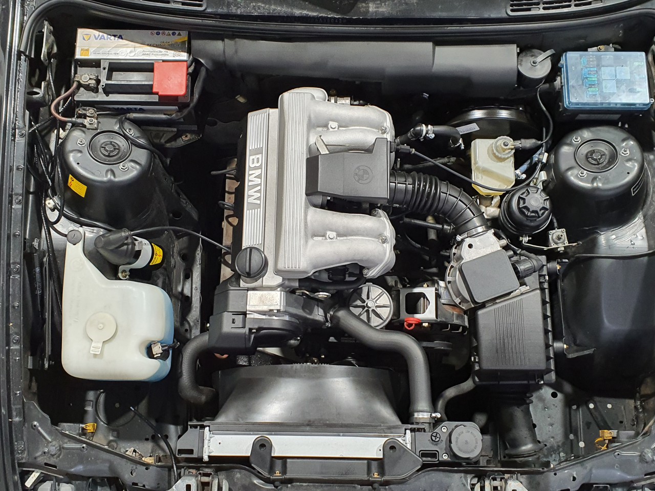

Ich habe vor gut 2 Jahren eine (Fast-) Komplett-Restauration hinter mir.
![[image]](images/uploaded/2022122722264263ab7122a0a93.jpg)
![[image]](images/uploaded/2022122722331063ab72a63dbf6.jpg)
Da während Corona ja sowieso nichts ging und gerade wenig los war, habe ich damals meinen kompletten Jahresurlaub inkl. Resturlaub investiert.
Inkl. Lackierung waren das gut 8 Wochen bei 50 - 60 Stunden pro Woche.
Achsen und Bremsen wurden komplett überholt, Motor nur Anbauteile aufgearbeitet.
Antrieb, Kabelsatz, Teppich und Himmel verblieben aber im Fahrzeug.
Teilebeschaffung und Fremdvergabe zur Aufarbeitung nicht inkl., das wurde abends erledigt.
Ganz wichtig dabei: ich habe alles selbst zerlegt, somit war alles nach Baugruppen sortiert, und als der große Haufen erst vom Strahler und später vom Galvaniseur zurück kam, wusste ich bei allem gleich, wo es wieder hin muss.
Dass ich ab ´89 für 15 Jahre als Karosseriebauer bei BMW einige Hundert E30 bearbeitet habe, war natürlich auch sehr hilfreich.
Damit kannst du dir vielleicht eine Schätzung ausarbeiten.
