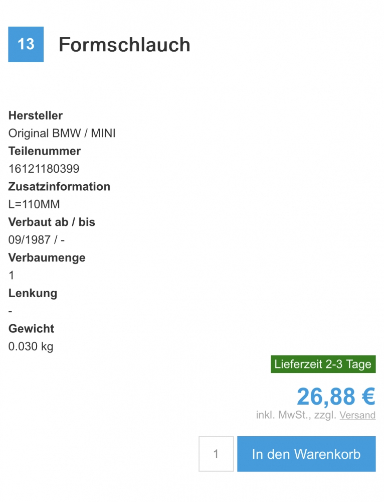

drei20i, Freitag, 23.12.2022, 19:02 (vor 1404 Tagen) @ Sven_327i
ah sorry, sah jetzt erst, dass unter der 13 tatsächlich die gleiche Teilenummer wie bei der 9 hinterlegt ist…
Formschlauch Benzinpumpe / Alternativen?
325iRollo, Sonntag, 25.12.2022, 17:17 (vor 1402 Tagen) @ drei20i
Nummer 13 hat doch am Ende eine...8 und keine 9.
