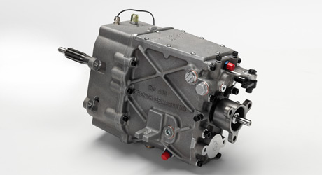

ich würde auf Drenth DG400 6-Speed gehen.![[image]](images/uploaded/202212110935516395a47796c92.jpg)
Hatte vor ca. 10 Jahren ein Angebot von 9200,- dafür + Zubehör.
Es gibt sicher noch andere wie Hollinger oder Quiafe, die sind aber teuerer.
Der Highlight wäre aber ein umgebautes Getrag 6-Gang, ist aber dann kein sequentielles.
War vor einiger Zeit mal im Angebot für einen sagenhaften Preis.
