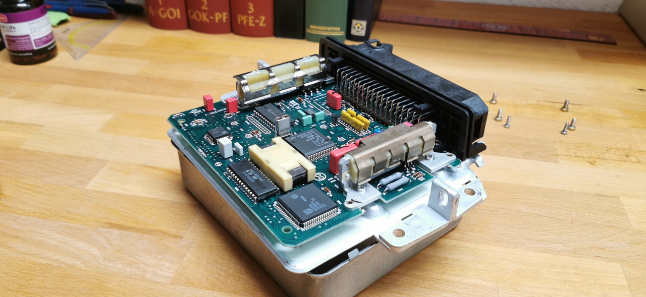

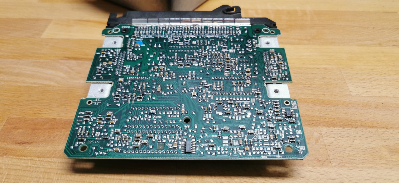

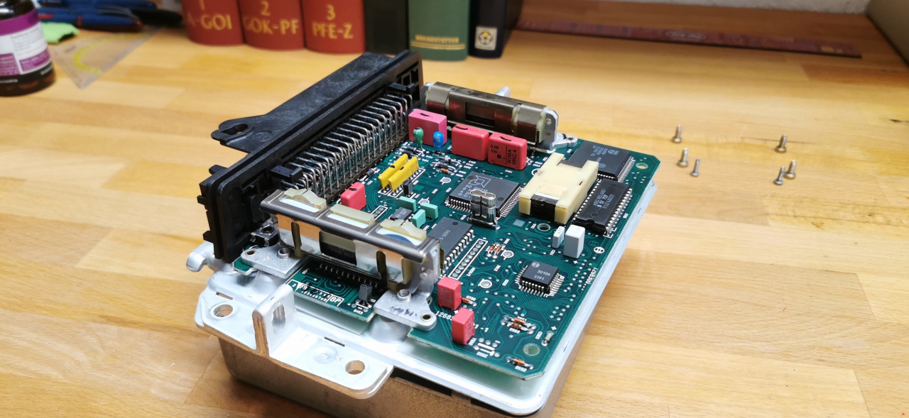

Komischerweise habe ich auf Band festhalten können, dass am Ende des Kables von Zündspule zu Verteilerkappe Funken zu sehen sind, aber recht schwach und gelblich (hab mal gelesen, dass die bläulich sein sollen). Zusätzlich habe ich das Steuergerät ausgebaut und mir angeschaut. Keine sichtbaren Fehler (grobe kalte Lötstellen, etwas Durchgebranntes etc).
Was ich noch nicht geprüft habe, ist der OT-Geber an der Riemenscheibe (wenn ich das richtig verstanden habe). Normalerweise nehme ich mir mehr Zeit für mein Auto, aber ich habe aktuell viel um die Ohren und in die Werkstatt will ich nicht immer gleich rennen. Deshalb frage ich jetzt euch.
Ich habe mal die drei Bilder vom Steuergerät (vielleicht kann mir da jemand sagen, was ich da genauer unter die Lupe nehmen könnte; ich kann mit einem Messgerät und Lötkolben umgehen).

esgey, Mittwoch, 07.12.2022, 20:53 (vor 1419 Tagen) @ RetroE30
Das mit dem schwachen Zündfunken habe ich glatt überlesen... :-(
Wie immer gibt's viele Möglichkeiten.
Zündschloß könnte schwächeln, Du kannst ja mal die grüne Leitung an Kl.15 der ZündSpule mit einer Direktleitung vom Plupol der Batterie ersetzen.
Wenn's dann weg ist -> Zündschloß!
Dass da 12V Spannung anliegen, heißt nicht dass auch genug Strom fließen kann. ;-)
Im Steuergerät würde ich nicht rumtesten, da würde ich eher ein gebrauchtes M40 Stg. organisieren. ;-)

Ja gut. Leerlaufsteller und Sicherung wusste ich noch nicht (wobei alle Sicherungen heile sind und Benzin in den Brennraum gelangt). Bin auch eher auf mich alleine gestellt, da ich hier nicht wirklich jemanden habe. Macht mir nichts aus, das ganze Stück für Stück zu untersuchen. Ich war eben aber mal fix am Auto und hab die Zündspule direkt an den Pluspol geschlossen: nichts..
Bezüglich Zündkerze an Kabel von Zündspule zu Verteiler: Ich habe den Stecker für auf den Verteiler an den Motorblock gehalten und einen Kollegen dann starten lassen. Da waren dann diese mickrigen Zündfunken zu sehen (naja, für mich waren sie mickrig, normalerweise hört man es ja schon ein wenig zischen, wenn der Funke überspringt).
Ich hab hier ein zwei Schaltpläne für die Zündung. Ist wohl am Besten, wenn ich da mal alles Prüfe, was mit der Zündung zu tun hat. Ich melde mich wieder.

Es war das Steuergerät. Leider hat der Verkäufer mit dem Versand etwas auf sich warten lassen.
Ich werde mein defektes Steuergerät iwo einschicken. Muss nur noch schauen wohin.
