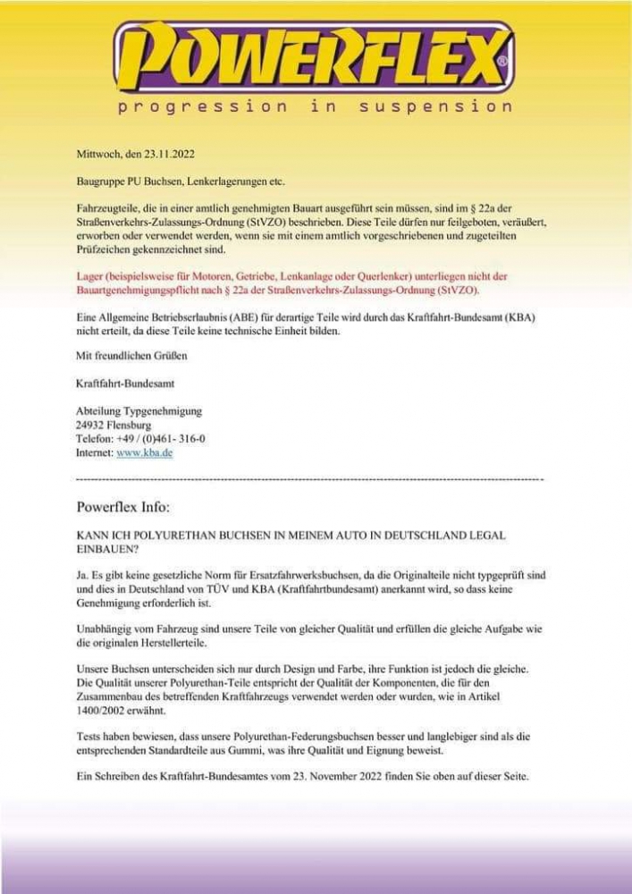

Geht schon!
ks90, Freitag, 02.12.2022, 10:47 (vor 1424 Tagen) @ VD
Geht gibt's nicht!
Bitteschön
Gruß Kai
Geht schon!
HarryE30, Freitag, 02.12.2022, 11:10 (vor 1424 Tagen) @ ks90
Also sagt nun das Kraftfahrtbundesamt "geht", und der TüV läßt einen trotzdem durchfallen?
Geht schon!
ks90, Freitag, 02.12.2022, 13:54 (vor 1424 Tagen) @ HarryE30
Druck dir das schreiben aus und reibe das dem Prüfer unter die Nase. Sollte es keine Probleme geben.
Geht schon!
VD, Freitag, 02.12.2022, 11:31 (vor 1424 Tagen) @ ks90
Da werden aber zwei Dinge vermischt.
Nur weil bestimmte Teile keine Bauartgenehmigung brauchen, heisst das nicht, dass sie keine Betriebserlaubnis brauchen (guckwt Du z.B. Tieferlegungsfedern).
Wieso das vom KBA in dem Schreiben so durcheinandergeworfen wird, erschließt sich mir auch nicht.
Zum Schluß zählt Paragraf 19 (2) STVZO. Ist eine Gefährdung zu erwarten (bedeutet quasi auch: kann nicht absolut sicher ausgeschlossen werden) erlischt die Betriebserlaubnis.
Geht schon!
ks90, Freitag, 02.12.2022, 13:57 (vor 1424 Tagen) @ VD
Ja, ich würde da nicht zuviel bohren, mit dem schreiben ab zum TÜV und fertig.
Bei solchen Sachen wird echt übertrieben und andere Sachen wo es echt gefährlich werden kann wird durchgewunken. Das ist Deutschland!
Aber wir schaffen und eh gerade ab!:-D
