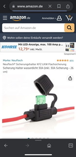

Grubac, Bielefeld, Sonntag, 27.11.2022, 21:21 (vor 1436 Tagen) @ TR-Spider
[image][image]
Kann man auch eine Sicherungsbrücke nehmen?
E30 m3 Steuergerät brennt durch
TR-Spider, Montag, 28.11.2022, 08:37 (vor 1435 Tagen) @ Grubac
[image][image]
Klar, ich habe die bei mir hinter der Abdeckung Motorwand auf der Beifahrerseite versteckt.

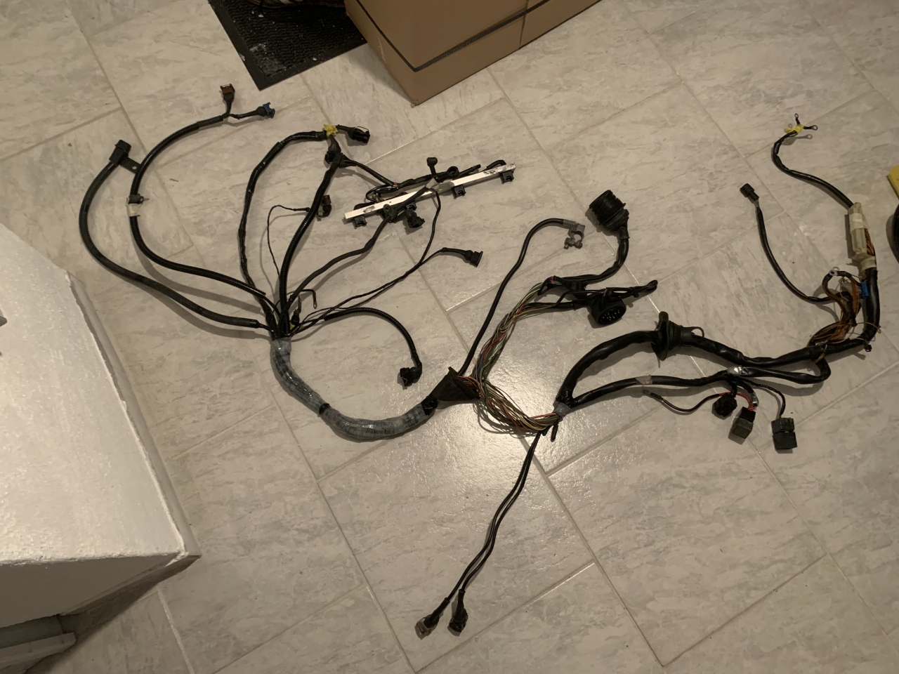

Grubac, Bielefeld, Mittwoch, 14.12.2022, 22:58 (vor 1419 Tagen) @ Grubac
[image][image]
So habe den Kabelbaum ausgebaut und die Kabel kontrliert, und teilweise auch durchgeschürfte Kabel repariert. Ist zwar mit Arbeit verbunden aber ich hoffe es lohnt sich!
