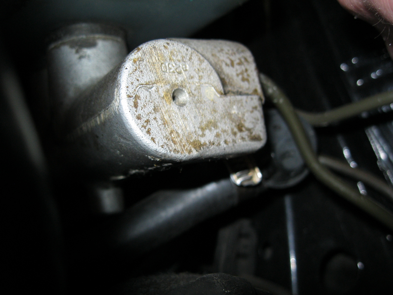

ich habe z.B. vor vielen Jahren einen Tandem-Bremskraftverstärker mit Hauptbremszylinder aus einem Vauxhall mit dem Halter vom IX verbaut , was aus
Platzgründen nötig war ,in Verbindung mit einer E30 M3 Bremsanlage erreichte
das laut TÜV Bericht 360 daN auf der VA und noch 300 auf der HA
Was ich sagen möchte ist ,BKV und HBZ müssen nicht unbedingt von BMW sein
