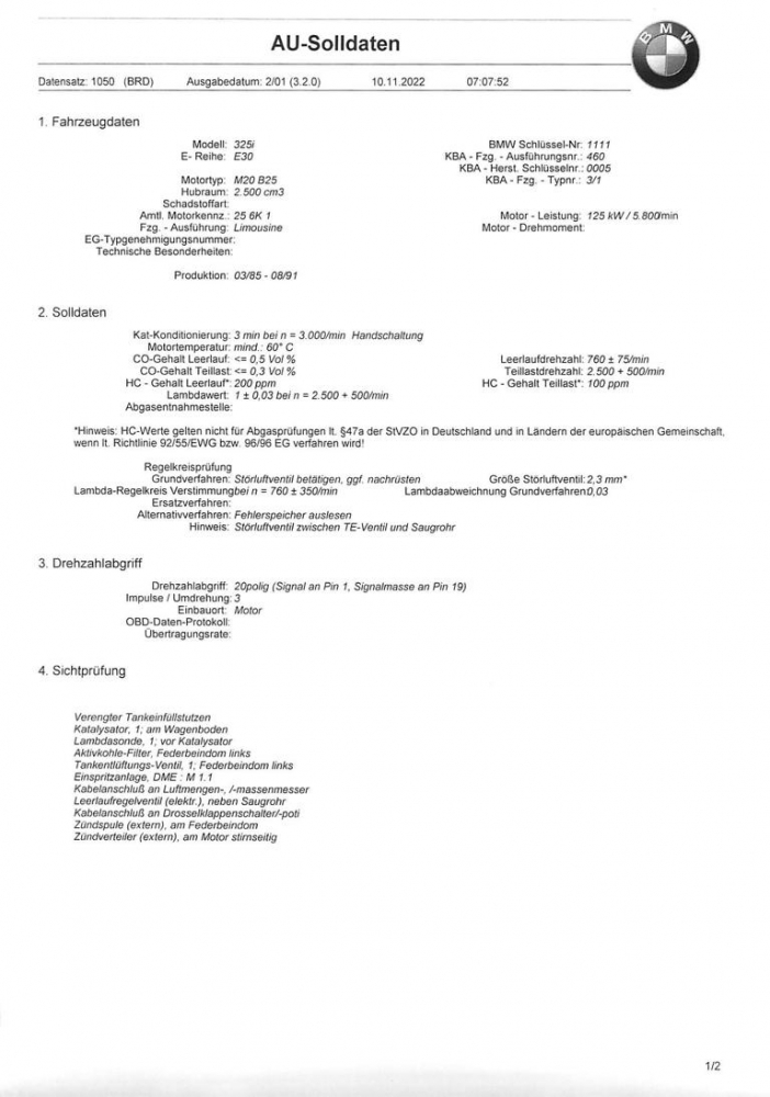

Bitte sehr ....
e30ronny ⌂ @, Hannover, Donnerstag, 10.11.2022, 07:26 (vor 1451 Tagen) @ 325iC Diamant
.... mehr ist nicht vorgeschrieben, egal was der Prüfer für ein neues, tolles Onlinetool hat. :-D
