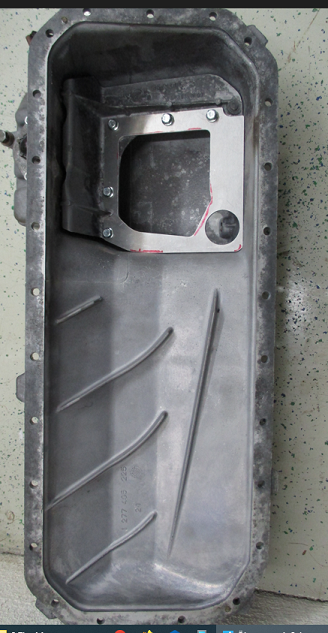

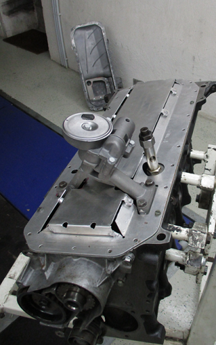

andi2,9 @, Samstag, 22.10.2022, 12:39 (vor 1465 Tagen) @ juergen elsner
Schottblech für die Ölpumpe und Ölhobel für die Kurbelwelle, habe ich selber gezeichnet und lasern lassen.
Mir geht es um das Umschweissen der Ölwanne, für ein Fassungsvermögen von 6,5 bis 8 Liter.

juergen elsner @, Samstag, 22.10.2022, 17:57 (vor 1465 Tagen) @ andi2,9
Hallo!
Ich würde keine 900,-EURONEN dafür ausgeben.
Selbst ist der Mann!!!
Ölwanne eine Seite öffnen bzw. 2 Löcher bohren und über die Bohrungen 2 Schlitze anbringen.
2 Rückschlagkappen vom M3 E30 (Teile-Nr. 11131309428) beschaffen.
Wer sich einen Ölhobel entwerfen und lasern kann wird doch wohl eine Abwicklung für rechteckige
Kiste hin bekommen, dann biegen und einschweißen (lassen).
Viel Erfolg

andi2,9 @, Samstag, 22.10.2022, 18:57 (vor 1465 Tagen) @ juergen elsner
Ja so.
Irgendwie alles das gleiche.
Werde den Kasten lasern lassen und verschweissen.
