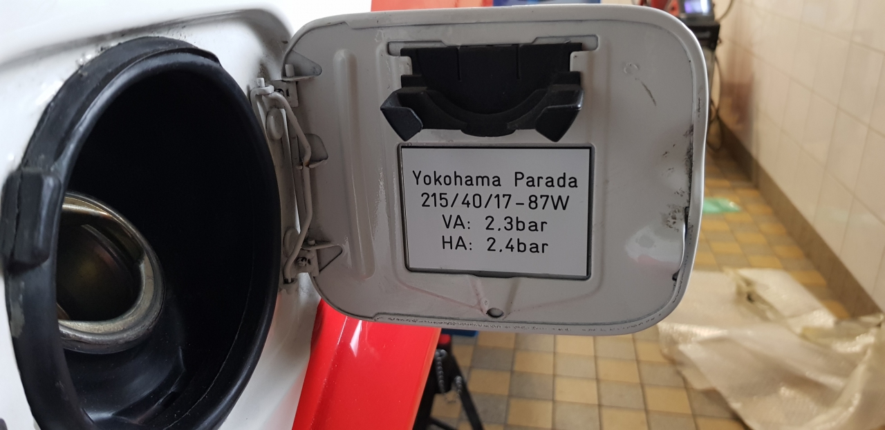

Hatte auch mal das Thema.
Laut Reifenhersteller Yokohama, bei maximalen Sturz, vorne 2,3 und hinten 2,4 bar.
Habe das so im Tankdeckel angebracht.[image]

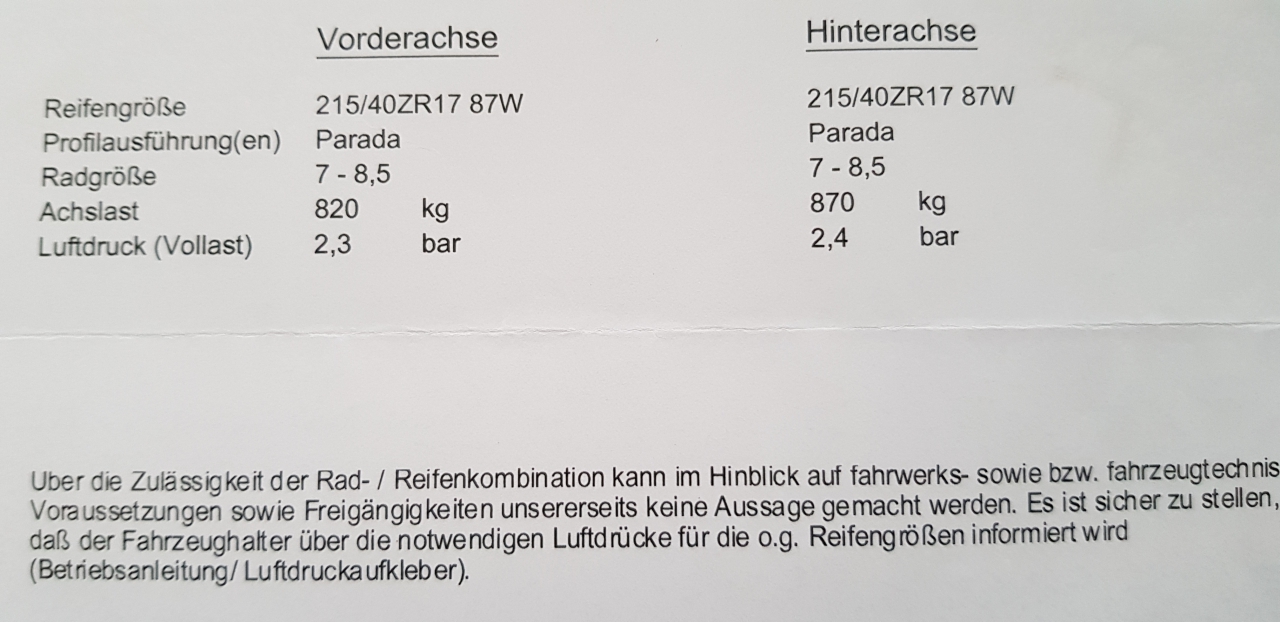

Um es genauer zu sagen.
Radgröße: 7-8,5 vorne und hinten.
Achslast: 820kg vorne und 870 kg hinten.
Werte zu diesen Angaben.[image]
