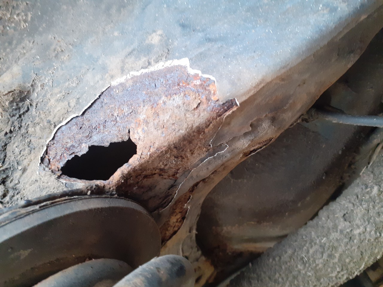

Eigentlich wollte ich diese Woche endlich den e30 fertig für den TÜV machen. Leider musste ich dann aber feststellen, das sich hinten im Radkasten neben der Federaufnahme der Rost durchgefressen hat. Ich habe jetzt schon jemanden ausfindig machen können der mir das Ganze schweißen kann, konnte aber noch kein Reperaturblech oder ähnliches für die Stelle auftreiben. Gibt es für die Stelle überhaupt ein Reperaturblech? Oder ist es sinnvoller sich Blech zu kaufen und dann sich zurecht zu biegen? Ich habe im Netz eine Anzeige gefunden wo jemand das Teil aus seinem Schlachter verkauft, der hat aber nur noch das Teil von der Fahrerseite zu verkaufen, bei mir ist die Beifahrerseite durch.
Ich bin um jede Hilfe dankbar :-D
Hier noch ein Foto von der Stelle;
E30 316i Touring Mauritiusblau Bj. 1993

Also als Nachgebautes Reparaturteil gibt es nur noch die Federaufnahme.
Sieh Hier :-)
Alles andere entweder ein gutes Gebrauchtteil oder Selberbauen. ;-)
Gibts hier:
Regensburger ⌂ @, Regensburg, Mittwoch, 19.10.2022, 22:30 (vor 1480 Tagen) @ Lupi
https://e30garage.no/product/41111962065-l-side-member/

Ist bei den meisten E30 vielleicht nicht ganz so weit fortgeschritten,
aber das Problem haben viel mehr als sie wissen möchten.
So ganz trivial ist die Reparatur für einen Laien nicht, da ist schon Übung gefragt.
Den BMW-Ersatz gibt es schon länger nicht mehr, wäre wohl fast Zeit, dass die wieder kommen.
Die von Martin verlinkten Teile kannte ich noch gar nicht, die sehe erst mal gar nicht so schlecht aus, damit kommt man wohl weiter. Der Träger ist ein deutlich komplizierteres 3D-Design, aus mehreren Blechen zusammengebastelt, als man das auf den ersten Blick mit dem U-Bodenschutz glauben möchte.

aus Erfahrung weiß man, dass es nur die Spitze eines Eisbergs ist.
Wenn das an der Stelle so aussieht und man weiter sucht, kommt da ganz bestimmt noch mehr zu
Tage.
Leider wird in den meisten Fällen nur geflickt. Dafür ist dann aber eine permanente Baustelle.
Eigentlich läuft das dann auf eine Vollrestaurierung raus.
