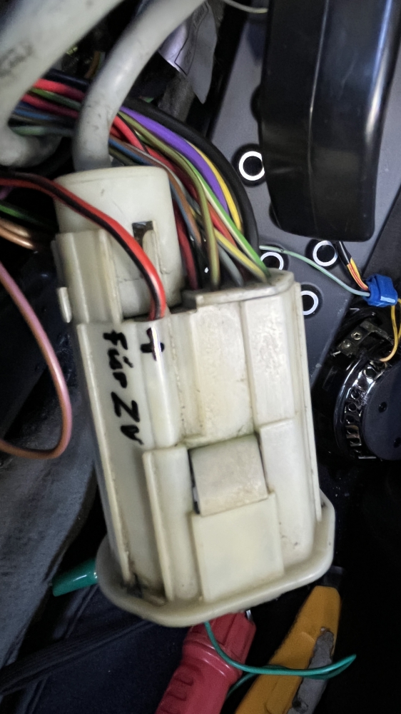

An meinem E30 (Bj. 1989) geht zeitweise die ZV nicht. Es liegt an einem Wackelkontakt am Kabelbaum zwischen der Fahrertüre und der Karosserie. Wenn ich am Kabelbündel rüttle, dann hört man deutlich ein Relais schalten. Die Kontakte am Stecker sehen gut aus. Ich vermute, dass eins Kabel zwischen Karosserie und Tür ein Problem hat. Es ist jedoch nichts zu erkennen.

aus meiner Erfahrung mit diversen E30 und nicht funktionierenden ZVen, und wenn ich mir die Bilder angucke ist bei Deinem Auto das übliche Problem an der ZV des E30. Kontakte korrodiert und die Korrosion zieht ins Kabel rein. Führt zu Kontaktproblemen.
Der rostige Hifi-Din-Stecker gehört da übrigens nicht rein. ;-)

Arntz325IC, Montag, 17.10.2022, 22:40 (vor 1469 Tagen) @ ChrisAS
Moin Chris,
der Stecker ist von der DWA bzw. dem 2ten Türschloß.
Gehört also doch eventuell rein.

Auf dem ersten Bild sieht man das die Kabel schon einmal zusammen gemacht worden sind und mit Isolierband umwickelt..... in dem Teil was sich bewegen sollte.... Also einen neuen Türkabelbaum rein und gut ist es. Ganz einfach.:-D

Der von dir bezeichnete HiFi Stecker ist der Stecker für Diebstahlwarnanlage. Die Kontakte sind auch nicht rostig sondern blitzeblank, da täuscht das Foto.
