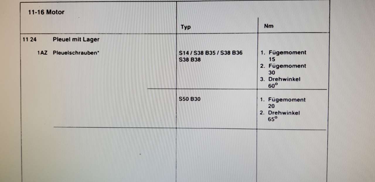

andi2,9 @, Donnerstag, 13.10.2022, 04:02 (vor 1475 Tagen) @ brosem3
Hier bitte.[image]

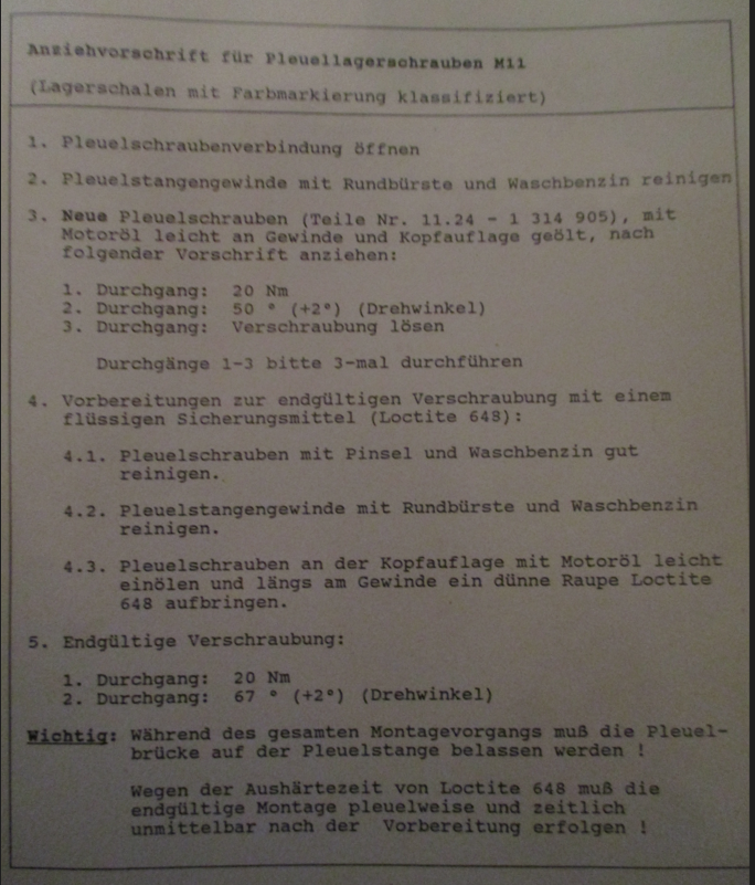

juergen elsner @, Donnerstag, 13.10.2022, 08:43 (vor 1475 Tagen) @ andi2,9
anbei mal ein Auszug aus dem Gr. A-Katalog.
Achtung, es gibt da noch eine 2. Vorschrift mit sogenannten "80" Pleuel
Diese sind auch entsprechend gekennzeichnet.
Sollte die benötigt werden, bitte nochmal melden.

juergen elsner @, Freitag, 14.10.2022, 12:06 (vor 1474 Tagen) @ juergen elsner
Zur Frage von Martin!
Steht doch ziemlich deutlich da, wo die Zahlen her sind.
Es handelt sich hierbei allerdings wahrscheinlich um andere Pleuelschrauben, da sich die Nummern unterscheiden.
Dieses Blatt ist auch nur ein Hinweis, wie es gemacht werden sollte.
Anmerkung:
ist ggf. möglich, dass sich die 20Nm + 67° so addieren, dass da auch 55Nm herauskommen können.
(Hab ich bisher noch nicht überprüft).

Ich hatte bisher noch keine Peuelschrauben welche nur Drehmoment bekommen, bisher war es immer eine Kombi aus Drehmoment/Fügemoment und dann Drehwinkel.
Drehmoment s14 Pleuellager Herr elsner ;-)
Stephan Hippel, Freitag, 14.10.2022, 16:46 (vor 1474 Tagen) @ dirk_335i
Hallo, ich habe bis dato alles nach Werkstatthandbuch 15nm,30nm und dann 60 Grad.... und die 60 Grad sind weit mehr als 5,5 kilo
brosem3, Samstag, 15.10.2022, 00:05 (vor 1473 Tagen) @ Stephan Hippel
Beim Anblick der Schrauben war mir schon klar das es nicht nur 55Nm sein können.
