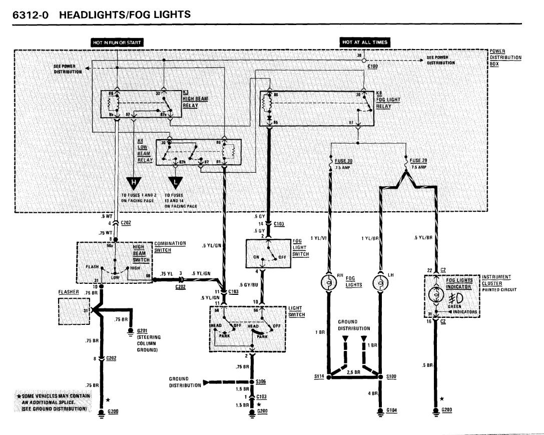

Hallo zusammen,
Kann mich einer von euch mit einem Schaltplan des Lichtschalters inkl. Abblendlicht versorgen?
Vielen Dank.

Insomnia, Dienstag, 11.10.2022, 05:30 (vor 1480 Tagen) @ Andreas Schneider
Hallo Andreas,
Vielen Dank dafür; ist schonmal nicht schlecht.
Leider fehlt hier der Teil 6312 wo die Front Scheinwerfer beschrieben sein sollten.

AlexE30 @, Dienstag, 11.10.2022, 09:17 (vor 1480 Tagen) @ Insomnia
In dem Link von Andreas unter E30 / Baujahr 1989 findest du auf Seite 74 folgendes:
Grüße Alex

Insomnia, Dienstag, 11.10.2022, 09:22 (vor 1480 Tagen) @ AlexE30
Perfekt!!! Da habe ich die anderen Baujahre nicht geprüft. Vielen Dank
