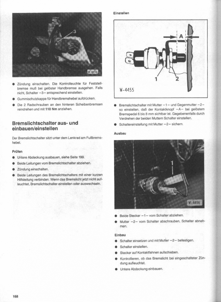

Bremslichter bleiben an - im Etzold erklärt
hel, Montag, 10.10.2022, 16:18 (vor 1482 Tagen) @ FranzJosef
FranzJosef @, Montag, 10.10.2022, 16:48 (vor 1482 Tagen) @ hel
Das habe sogar ich verstanden. Vielen Dank.
Was ist denn Etzold erklärt ? Kann man das kaufen oder downloaden ? ( neu hier ! )

Etzold ist ein Reparatur buch
hel, Montag, 10.10.2022, 19:22 (vor 1482 Tagen) @ FranzJosef
Altmodisch als Buch in eBay Kleinanzeigen auch zu finden
Weiter gibt es die E30 Reparaturanleitung auf CD, original BMW Software, als Sicherungskopie zu haben
318is-fahrer @, Dienstag, 11.10.2022, 07:45 (vor 1481 Tagen) @ FranzJosef
Hallo F-J,
Rüdiger Etzold ist der Autor einer Buchreihe. Diese heisst "So wird's gemacht" beim Delius Klasing Verlag. Unter dem Titel findest du im Netz leichter was.
BMW 3er Limousine von 9/82 bis 8/90: Touring von 9/87 bis 2/94, So wird's gemacht - Band 58
https://www.amazon.de/dp/3768805611/ref=cm_sw_em_r_mt_dp_9X1MQG5HVBD2MZ32PWFR
alternativen dazu gibt's natürlich auch:
BMW 316, 316i, 318i, 318is (ab Dez. 82-90) (Jetzt helfe ich mir selbst)
https://www.amazon.de/dp/3613012170/ref=cm_sw_em_r_mt_dp_TGN182GR199TEY50889W
jojo10 @, Montag, 10.10.2022, 16:59 (vor 1482 Tagen) @ FranzJosef
Hallo Louis,
Die Verkleidung unter dem Lenkrad mußt du demontieren und dann siehst du schon den Bremslichtschalter am Bremspedal.
Wenn du dir den Bremslichtschalter anschaust, dann siehst du vorne einen Roten Pinorkel.
Der berührt mit Sicherheit nicht mehr oder ganz knapp den Arm des Bremspedals. Wenn du den nach Hinten, also in den Bremslichtschalter drückst, geht das Bremslicht aus..... Wenn es so ist kannst du das Bremspedal leicht drücken und den Roten Pinorkel raus ziehen (nach vorne). Geht etwas schwer und läuft über Rasten. Kannst nichts Kaput machen, (außer diesen aus dem Bremslichtschalter ganz raus zu ziehen) dann das Bremspedal wieder los lasen ( Bis zum Anschlag des Bremspedals eventuell etwas nachhelfen) und der Pinorkel wird vom Bremspedal in eine Position gedrückt bis zum Anschlag des Bremspedals. Somit bleibt das Bremslicht aus wenn du das Bremspedal betätigst. Reparatur beendet ....
Jürgen
esgey, Montag, 10.10.2022, 20:07 (vor 1482 Tagen) @ jojo10
Der rote Pinörkel ist eher ein Ring (Kragenbuchse).
Die Betätigung des Schalters läuft über den Pilzkopf, welcher innerhalb des roten Ringes läuft.
Ansonsten war die Erklärung natürlich komplett richtig.
Roten Ring mit ordentlich Kraft in Fahrtrichtung nach vorne ziehen bis es ein paar Mal rastet, den Rest macht das Bremspedal-
Kleiner Einwurf:
Wenn es vorher funktioniert hat, ist wohl eher die Blechlasche verbogen worden, ich welcher der Schalter steckt..
Ich würde eher hier ansetzen... ;-)
