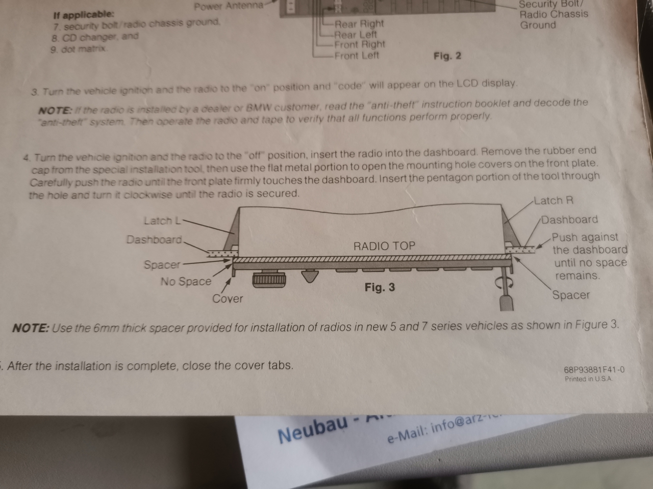

Diese links und rechts , wohl nachträglich , montierten "Blechklammern" sind normalerweise nicht vorhanden. Darunter sind die klappbaren Teile, darunter wiederrum die Schrauben zum lösen der eigentlichen Befestigung. Hoffe das hilft....

Hat nicht geholfen ! Die Anleitung bezieht sich doch auf den Einbau , oder ? Ich möchte das Radio ausbauen. Hinter den beiden kleinen Klappen sind zwei Messingplatten mit Löchern. Dort habe ich lange Metallstifte reingesteckt, hat aber nicht geholfen.

Andreas Schneider @, Dienstag, 04.10.2022, 07:08 (vor 1487 Tagen) @ FranzJosef
könnte aber der richtige Weg sein, nur das falsche Werkzeug.
Versuch dort einen 2mm oder 2,5mm Imbus.

Schwarz, Dienstag, 04.10.2022, 14:36 (vor 1487 Tagen) @ Andreas Schneider
Genau , auf alle Fälle "schraubar " , zumindest bei der Originalradiobefestigung;-)

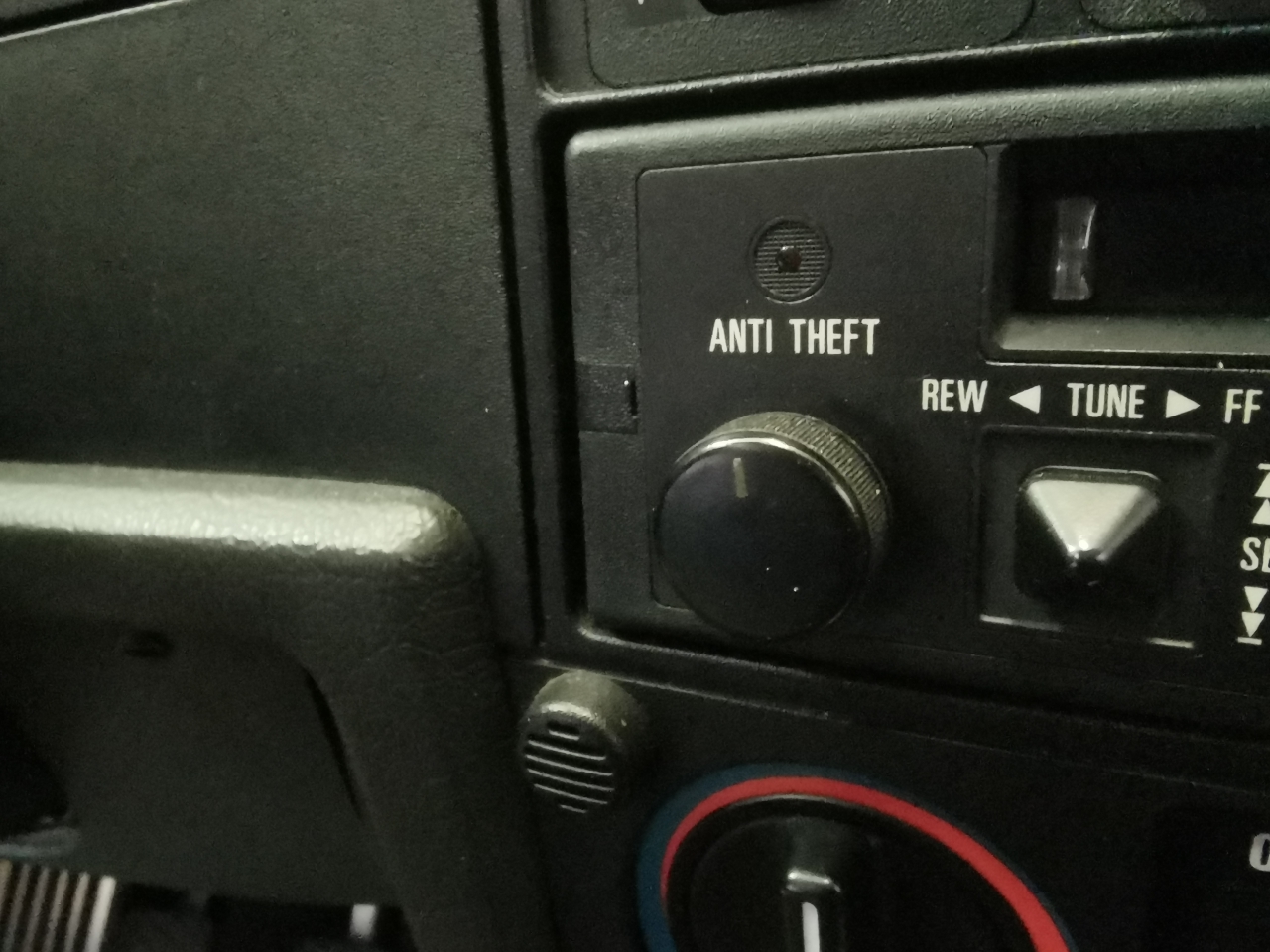

FranzJosef @, Mittwoch, 05.10.2022, 13:21 (vor 1486 Tagen) @ FranzJosef
ich habe das Radio rausbekommen. Es gibt einen Zettel auf dem Gehäuse mit einem 5-stellingen PIN.
Wie gebe ich jetzt am Gerät die Nummer ein ?

Oliver202, Mittwoch, 05.10.2022, 13:40 (vor 1486 Tagen) @ FranzJosef
Dir ist bestimmt schon aufgefallen, dass keine der 5 Ziffern größer als 6 ist. Drücke einfach in der Reighenfolge der PIN die entsprechende Taste( 1-6). Vorraussetzung ist jedoch, dass das Radio eingeschaltet ist und der Text "Code" im Display angezeigt wird.
Fertig.

Nicht fertig ! Ich dachte auch , daß das so einfach ist. Das Display nimmt keine Eingabe an. Kann es sein das jemand 3x den falschen code eingegeben hat und das Gerät nun gesperrt ist ?

Thomas320 @, Mittwoch, 05.10.2022, 19:56 (vor 1486 Tagen) @ FranzJosef
Klemme das Radio wieder an, schalte es auf Klemme R mal ein und warte mal eine halbe Stunde, kann sein dass du dann wieder einen Code eingeben kannst.

Thomas320 @, Mittwoch, 05.10.2022, 20:27 (vor 1486 Tagen) @ FranzJosef
1. STUFE vom Zündschloss, Radio einschalten und einfach mal eine halbe oder bis zu einer Stunde warten.
