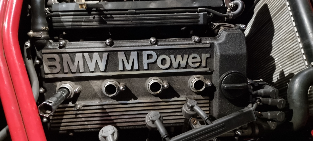

Hab nun die Kerzen geprüft 1 bis 3 von der Motorwand nach vorne gesehen sind relativ weiss und die vordee vierte ist eher schwarz wie braun und etwas nass. Wie kann ich prüfen ob der Zylinder aussetzt? [image]
M3 S14 nimmt im warmlauf sporadisch kein Gas an
E30-Driver @, Montag, 26.09.2022, 21:14 (vor 1492 Tagen) @ Andy_S14
Ich hatte am S14 mal ein ähnliches Phänomen. Hat sich angefühlt wie Zündaussetzer, war aber Kraftstoffmangel wegen defektem Kraftstoff Druckregler.
