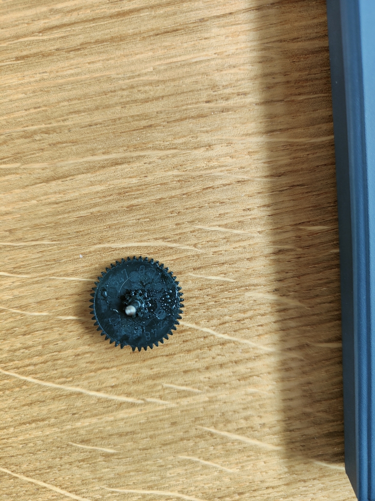

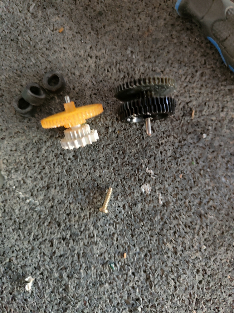

Hallo leute
Wo bestellt mann am besten die Zahnräder (das kleine antriebsrad und das schwarze sind kaputt ) für den KM zähler (VDO) ?
Gib so viele Anbieter aber vielleicht habt ihr einen Tipp wo die Qualität super ist.
![[image]](images/uploaded/2022092607474463315920d9366.jpg)
![[image]](images/uploaded/20220926074623633158cf2340a.jpg)
Danke im voraus
Lg performance93

Das kleine Antriebs rad ist total zerbröselt und extrem porös

Blöde Frage, aber wie bricht das bitte ab? Ich habe noch nie einen Zahnraddefekt beim Tacho gesehen.
Außer, jemand wollte am km-Zähler drehen.
da muss ich Dir widersprechen.
Nach mehreren 100 überholten Kombis (mit gebrochenen Zahnrädern) würde ich behaupten:
der Kunststoff und das verwendete Fett vertragen sich nicht über 30 und mehr Jahre.
Die Zähne werden irgendwann weich und dann bricht ein Stück ab.
Andi

Speziell bei Deinem Tacho:
da nicht nur das 12er Zahnrad gebrochen ist, bedeutet das in aller Regel, dass die Achsen
(wie auf den Bildern) alle schlecht laufen.
Alle Zahnräder runter, das klebrige Fett entfernen, Achsen mit Spiritus reinigen
und neue Zahnräder ohne jegliches Fett wieder aufsetzen.
Ein neues Zahnrad muss sich mit pusten bewegen lassen oder beim Anschubsen nachlaufen.
Beachten: die Messinghülse geht noch relativ problemlos runter, aber das Aufpressen vom 12er
kann die Ferritglocke im Antrieb beschädigen.
Andi
