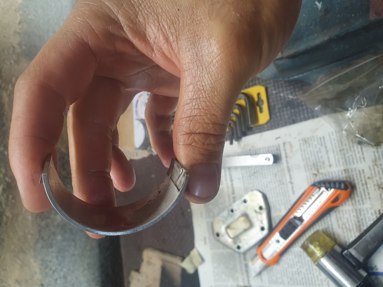

Ein gewisses Losbrechmoment ist völlig normal.
Ich habe bei meinem Motor nach jedem montierten Bauteil eine Drehprobe gemacht, damit ich sofort merke, wenn das montierte Bauteil evtl. mehr reibt, als die anderen davor.

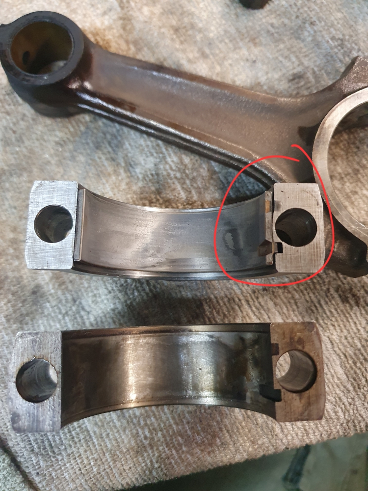

SirFirekahn, Freitag, 23.09.2022, 22:29 (vor 1428 Tagen) @ juergen elsner
Servus Jürgen!
Das Stoßspiel habe ich tatsächlich bei allen achtzehn Ringen überprüft. Die Welle lässt sich ohne Pleuel recht gut drehen. Gehohnt wurde er nicht mehr, da der Kreuzschliff noch wie neu war. Aber das mit den Kolben werden wir wohl nochmal probieren *seufz*
Was heißt Pleuel gewinkelt?
Wirklich nichts an diesem Motor geht beim ersten Mal
Ein Kolben wollte beispielsweise nicht richtig.. Anbei der Deckel bei näherer Betrachtung. Alles ersetzt und neu gemacht, auch nicht besser

Sebastian///M3
, Samstag, 24.09.2022, 07:32 (vor 1428 Tagen) @ SirFirekahn
Servus Jürgen!
An dem Lagerdeckel stimmt was nicht...definitiv. Sieht aus, als ob er deformiert ist. Lass den betroffenen Kolben mal draussen und drehe dann den Motor. Evtl. läuft er dann leichter

HarryE30, Samstag, 24.09.2022, 09:09 (vor 1428 Tagen) @ SirFirekahn
Ist das da drin eine neue Lagerschale? Der Deckel verspannt sicher die Lagerschale, so ausgebeult wie der ist.

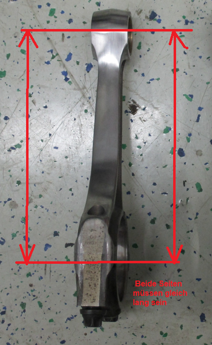

juergen elsner
Pleuel winkeln heißt, messen ob das Pleuelauge parallel zum Pleuelfuß steht.

Zu Deinen Bildern:
Prüf doch mal, ob die Nummern an dem Pleuel, Fuß und Oberteil passen und ob die Beschriftung genauso aussieht, wie die anderen 5.
Als nächstes fällt auf, dass am Pleuelfuß an der linken Seiten der Bohrung ein Grat ist, der so
da nicht hingehört und ggf. zu Störungen führen kann.

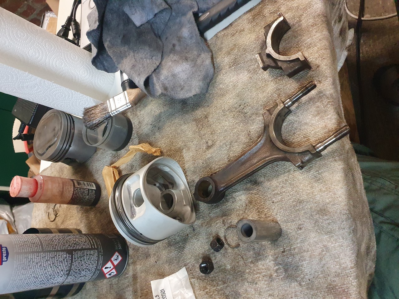

SirFirekahn, Samstag, 24.09.2022, 09:20 (vor 1428 Tagen) @ juergen elsner
bearbeitet von SirFirekahn, Samstag, 24.09.2022, 09:25
Sorry jetzt habe ich Euch auf eine falsche Fährte geführt: Dieses Pleuel/Dieser Kolben sind mir schon vorher aufgefallen und wurden nicht wieder verbaut.
Die Bohrung des Deckels war verzogen, so daß die Pleuelschraube schief stand und damit die Kante des Deckels in die neue Lagerschale trieb.
Der Kolben hatte dann beim zerlegen noch ne Macke ins Hemd bekommen...
Ergo: Neuer Kolben, gebrauchtes aber noch gutes Pleuel, neue Ringe, neue Lagerschalen.
Aber am Drehverhalten hat das leider nichts verändert
