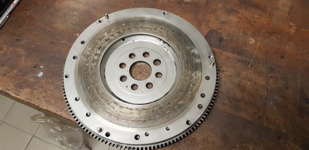

Hier noch ein Bild, von meiner heute zerlegten Kupplung.
M20 mit 226PS und 265Nm.
Sachs Performance Kupplung und 5,2kg Schwungscheibe.[image]

juergen elsner @, Donnerstag, 22.09.2022, 08:23 (vor 1497 Tagen) @ andi2,9
da würde ich dann doch zu einer Mehrscheibenkupplung raten.
Die sind meist auch Betätigungskräftemäßig etwas angenehmer.
Ich hatte mal eine 3-Scheiben Carbon Kupplung verbaut, da war bei der Betätigung kaum ein Unterschied zum Serienautomat.
PS: Die ausgebauten Kupplungsteile sehen doch entsprechend normal, gebraucht aus.
(kommt natürlich darauf an, wie viel die gelaufen haben).
