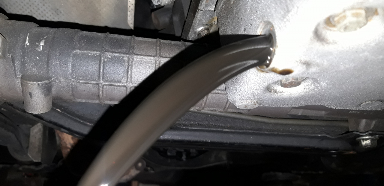

ks90, Samstag, 17.09.2022, 23:20 (vor 1433 Tagen) @ Sebastian///M3
Servus Sebastian
Vielleicht liegt es auch am Motul Öl?
Ich hatte ja wie du weißt bei beiden S14 mit dem Motul 15w50 echte Probleme. Für mich ist Motul grundsätzlich gestorben!
Mach mal anderes Öl rein.
Achso ich muss ergänzend sagen, es gibt wohl vom Motul auch täuschend echte Fälschungen am Markt. Hat mir mal ein Nutzer geschrieben!
Ich bin kein Motorenspezialist, aber bei meinem schwarzen M3 war auch der Öldruck weg und der Motor hat geklappert.
Also Öl raus, hatte die Plörre keine 1000km drin und aber meine Ölpumpe hab ich auch getauscht neues Shell Helix Öl rein zack läuft wie ein neuer...
Guck dir die Plörre an...
Gruß Kai

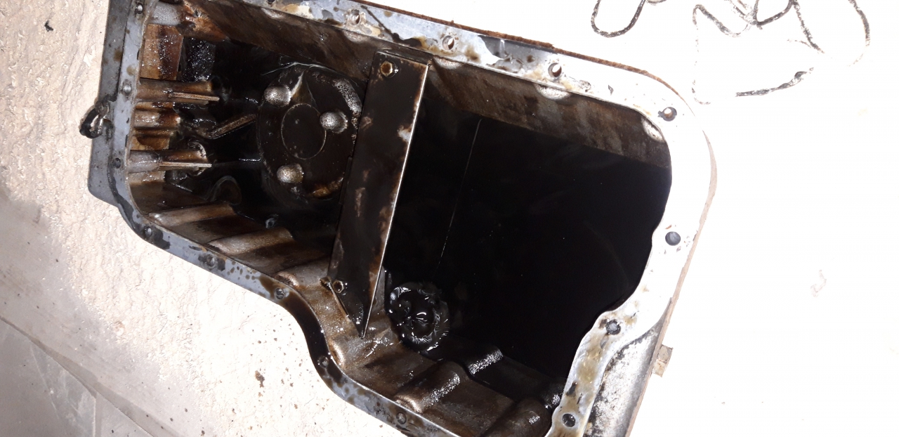

Spiggy @, Ruhrgebiet, Sonntag, 18.09.2022, 13:19 (vor 1432 Tagen) @ ks90
Hallo Kai,
wenn in dem Gebinde mit der Aufschrift Motul
auch Motul drin war und du keine Ölwechselintervalle von X-tausend
Kilometern hast sieht das Öl nicht so aus. Ich habe ebenfalls
lange das 15W50 V300 Competition gefahren und gut alle 7500Km
Öl gewechselt leider habe ich kein Bild von der kleinen Ölwanne
so wie Du nur eins wo man die Innenwände der großen sieht
also würde ich nicht sagen das es an Motul lag sondern ehr daran
das in dem Gebinde vermutlich kein Motul war.
Das Risiko ein Plagiatgebinde zu erwischen hat mich dazu umbesonnen
mein Motoröl direkt bei Hersteller zu bestellen
Dies soll keine Werbung sein aber ich fahre mittlerweile auf allen Autos
Ravenol und auf den Harleys immer noch Motul wovon wir einen Großhändler
hier haben
Andreas

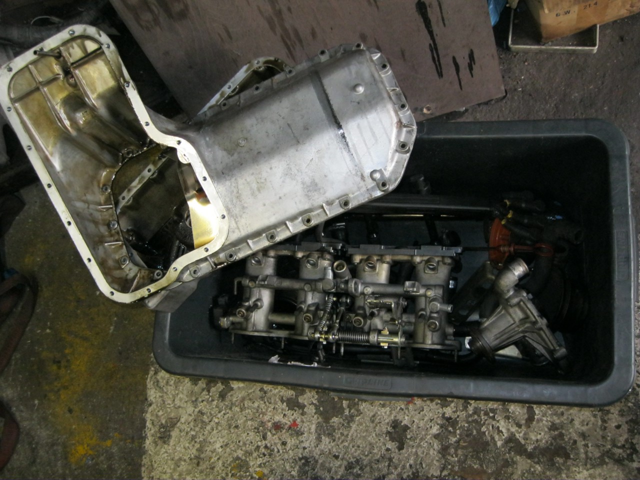

ks90, Sonntag, 18.09.2022, 15:01 (vor 1432 Tagen) @ Spiggy
Servus Andreas,
Ja dann hatte ich vermutlich Pech, habe mein Öl auch nicht irgendwo gekauft sondern bei Öldepot24. Wie geschrieben ich hatte es 1 Saison drinnen und hatte keine 1000km gelaufen. Wie mein Öl aussah,so schaut das beim Benziner nicht nach 10 Jahren und 50000km aus.
Also deine obere Ölwanne schaut aus als wäre frisches Öl drübergelaufen, also wirklich top.
