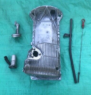

Meine E34 Ölwanne hat eine große Bohrung, es fehlte allerdings die Kappe. Diese gab's nur noch in Dänemark (€1+€10 Versand
Jetzt finde ich in keiner Anleitung was zu dieser Kappe? Gibt es dazu eine Dichtung? Wird da Dichtmasse verwendet?

Im Neuzustand wurden die Deckel einfach eingeclipst.
Heute sind die so geschrumpft, dass sie nicht mehr halten.
Ich würde eifach so einen generischen Blindstopfen verbauen.
Mit dem was Du da hast, wirst Du keine Freude haben.

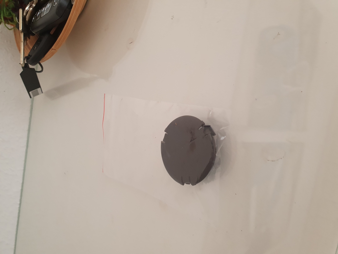

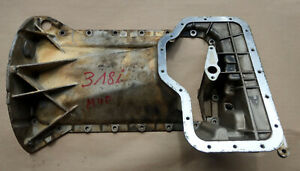

SirFirekahn, Montag, 19.09.2022, 10:09 (vor 1499 Tagen) @ Mikes 318iS Cabrio
Ich habe mir nun sehr lange Bilder im Netz angeschaut und bin auf M50 und M40 Wannen gestoßen. Fun Fact: Diese Kappe fehlt bei nahezu ALLEN Bildern. Und ist nicht mehr lieferbar. Scheint aber für niemanden außer mir ein Problem zu sein
Die Richtung auf den Bilder, und so ist es nun auch bei mir, ist: Glatte Seite richtung Front.
Da die Kappe wirklich nur gerade so hält, habe ich sie mit ein paar kleinen Klecksen Dichtmasse eingeklebt. Nicht viel, nur so, dass die Staubkappe hält.
