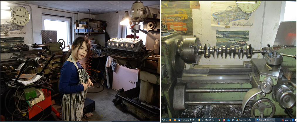

juergen elsner @, Montag, 19.09.2022, 12:26 (vor 1499 Tagen) @ martin_m3
bearbeitet von juergen elsner, Montag, 19.09.2022, 12:46
Rundmaterial beschaffen und selbst drehen!
Da gibt es 100´te Anbieter.
-Alu
ProKilo Metall- & Kunststoffmarkt GmbH
Ehreshoven 9 · 51766 Engelskirchen · ~14,5 km
02263 87555
- Delrin oder POM
Industriekunststoffe
Schön GmbH
Am Fuchsberg 6
41468 Neuss
PS: Ich weiß, Kinderarbeit ist verboten.
Ist meine Enkelin und die unterstützt mich in der Kaffeepause.
@juergen elsner - Lichtmaschine Lager M3 e30
HarryE30, Montag, 19.09.2022, 13:12 (vor 1499 Tagen) @ juergen elsner
Das hättest Du jetzt nicht zeigen dürfen, da stehen demnächst alle mit Motorenteilen bei Dir vor der Tür :-D
